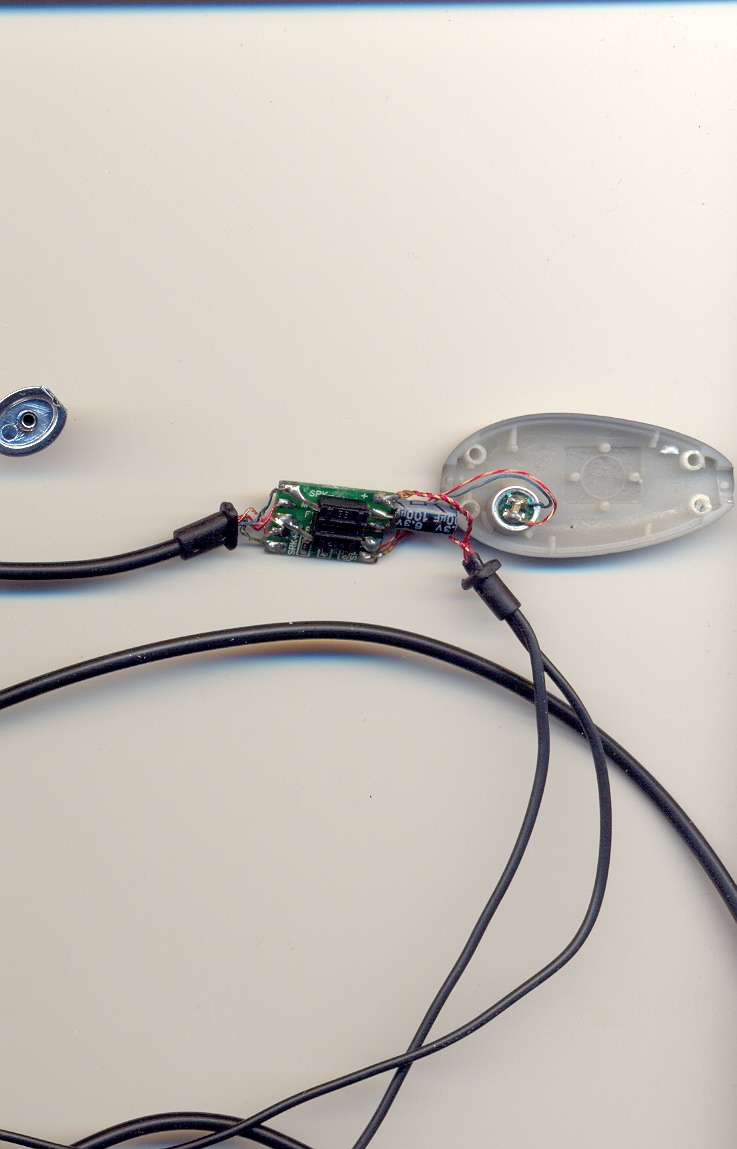

Привет всем. На л7 тихо играют наушники, я разобрал коробочку где микрофон, и увидел, что там на один кнал оба динамика повесили, думаю испровимо, только вот нужна схема подключения. Или просто объясните какой провод за что отвечает (по цветам). Вринципе нухны 1 канал, 2 канал и масса (общий минус). Помогите пожалуйсто.

А гарнитура изначально то стерио... С магазина брал.... Если гарнитура моно то ты не подклучиш динамики(уши) как стерио т.к. там у усилка один канал.
ЗЫ цвета меди( золотой) ет корпус(масса) остальные красный и синий ет каналы.
ЗЫ цвета каналов могут быть и другими а масса всегда на всех гарнитурах одного цвета!

ну это я знаю. Вот фотка<br />

Сори... не понял вопроса... Если у L7e и L7 гарнитуры одинаковые то завтра выложу те схему... просто от L7e где то стерио валяются разобраные...

ROKR_E1,
ты тему всю прочитал... там очень много схем... А держит ли L7 стерио я сам незнаю тк у меня V3i. Но мне кажется что поддерживает... гарнитуры от наших телефонов подходят, следовательно L7 должна держать стерио... там виш в чем хитрость вся-в том что в етой каробочке где микрафон еше и микрасхема(я так понял что ет усилок или еще что то вместе с усилком)... я пока ненашел свою сломаную гарнитуру что бы те схему нарисовать... И завтра планирую у друга тож гарнитуру взять от Л7 и посмотреть и сравнить три гарнитуры Л7 Л7е и В3И.... и потом сразу отпешусь!

Smoke8723,
Буду оч. благодарен. Только в коробочке где микрофон, не усилок, там просто дорожки и резисторы зачемто(для усилка нужно питание которого там нет) А на Л7 Л7е громко играют?

ROKR_E1, извини за задержку... что то забухал... Короче разобрал я гарнитуру от V3i и L7e, от L7 друг неможет найти... Ну и вот там я увидел не просто дарожки и резисторы с кандерами... Там целая схема, и перерисовать её будет довольно таки сложно... Прочитав тему на которую я те уже довал ссылку понял что етот вопрос уже был...вот схема моно но громкая как пишет автор... советую всетаки прочитатьэту тему вот с этой страници, там приведена схема и описаны баги и т.д...
Не знаю, сам в былое время много перелазил. Но подцепил к своей L7 гарнитуру и от Z3 и от V3. звук в обоих идёт стерео и в ушах долбит не слабо. низы так же есть. а по поводу питания: питание и берётся с USB входа. и в гарнитуре 2 микросхемы. так что не правы вы ребята что L7 моно. я специально киал песню, в которой уровень канала ставил один выше, а на второй добавлял фон. в гарнитуре так и слышно. счас юзаю переходник для V3 купленный в связном рублей за 250-300. нареканий 0 (ноль).
