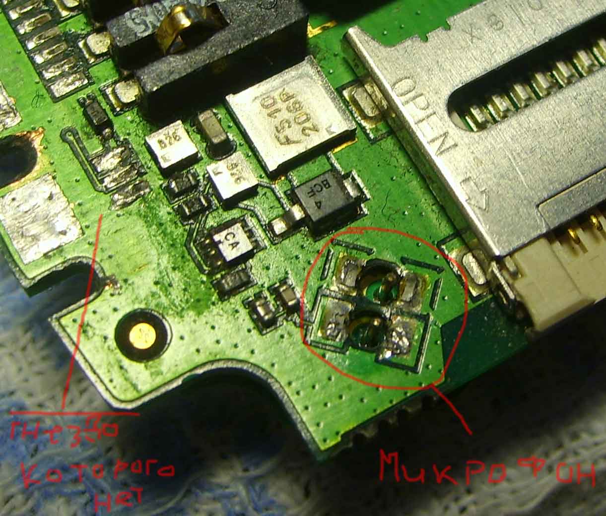

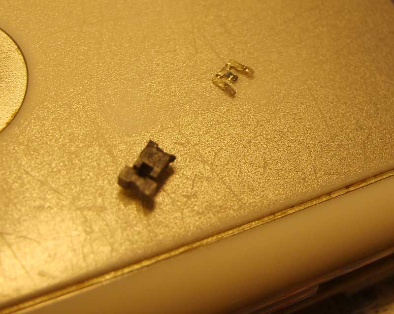

Такая же трабла но друг разбирал и какую то деталь говорит срезал нажем, микрофон на месте что подскажут профессионалы

Он отломал походу детальку от куда то... Теперь не слышно... Возможно прошить надо но отписал Гнездо для Е398 гнездо нужно купить, у нас нет на радио рынке. sad.gif Все облазил...
Добавлено позже (25.2.2008, 12:30):
Так я разобрал и увидел что пластмасовая деталька которая можно сказать держит мокрофон отломанная... вопрос кто паял мобы могу я запаять микрофон? он не расплавится паяльник обычный...

Микрофон как видно никчему не припаян, вопрос такой, я могу запаять его обычным паяльником? Не расплавится? Или что можно прийдумать...
Эта та деталька которую он срезал второй части с железочкой нет...
