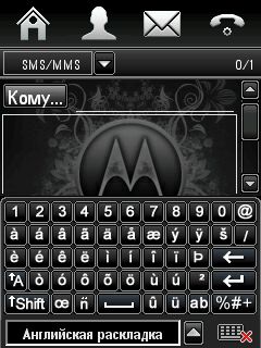

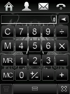

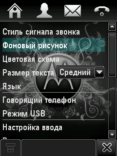

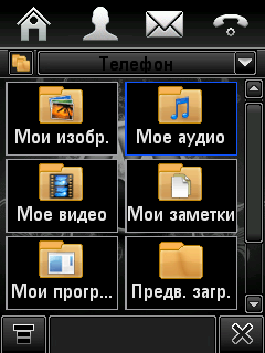

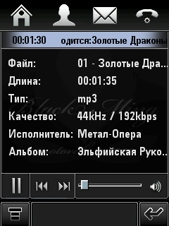

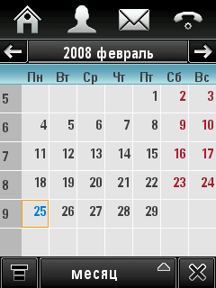

наименование a1200e blackMing alfa1
исходная прошивка : R541_G_11.52.13R.
дополнительная прошивка е6 на базе 535 серии
особености ,
*почти все библиотеки взяты от е6
*реал плеер с эквалайзером и не вылетает
*на закрытие флипа телефон реагирует (собственно полноценую работу надо тестить но основное вроде как есть)
*русский ввод есть , но по умолчанию сделать не удалось , плюс некоторые непонятки в поиске справочника
*интерфейс полностью русский на базе 14 лэнга
*мульти ява и пкг доступны
*самба и телнет стартуют автоматом
*добавлены некоторые необходимые для работы стороннего софта библиотеки
*автозагрузка имеется по пути от стандартной 13F5
*предустановлено и пашет по полной (взято от китайского монстра но ленги руские и английские)
SoftManeger
Qtar
Xcap
MySoft
SysSetup
CimPlayer
eKonsole
авторан также можно осуществлять программой SysSetup (в том числе и отложеный)

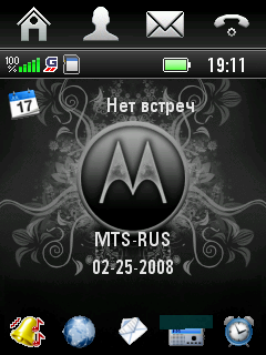

стандартные скины снесены все , , установлен мой собственый скин blackMing (версия пре финал)
минусы
существенно ограничена работа руского ввода , увы е6 полноценно нашу клаву лвить почемуто отказывается
не работает опция говорящий телефон (покрайней мере на русском)

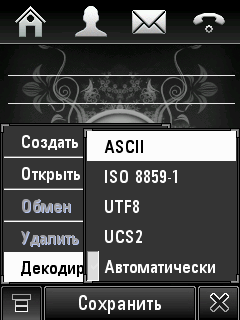

сократилось количество доступных кодировок
возможна неработа некоторых функций требуетя тестирование

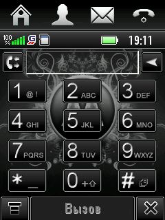

скриншоты:
Прикрепленное изображение Прикрепленное изображение Прикрепленное изображение Прикрепленное изображениеПрикрепленное изображение Прикрепленное изображение Прикрепленное изображение Прикрепленное изображениеПрикрепленное изображение Прикрепленное изображение Прикрепленное изображение Прикрепленное изображениеПрикрепленное изображение Прикрепленное изображение Прикрепленное изображение Прикрепленное изображениеПрикрепленное изображение Прикрепленное изображение Прикрепленное изображение Прикрепленное изображение

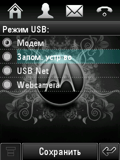

Цитата(nuso2f @ Сегодня, 17:24)
понравился. меня интересует, как добавлять режимы в USB ?
ещё как отлетает , пришлось от минга в 43групе оставить только винсервер и опенвин , остальное бралось от е6
