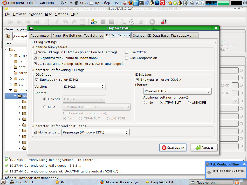

Не раз уже говорилось... Вот так например конвертирую я:

EasyTags, настройки на скрине выше.
Порт под Windows: http://sourceforge.net/project/mirror_pick...easytag-2.1.exe
Отлично
только мало того что вылетает постоянно с ошибкой под windows xp, так еще и все названия в KOI8 читает
как сделать так - чтобы он мог их читать в win1251?
