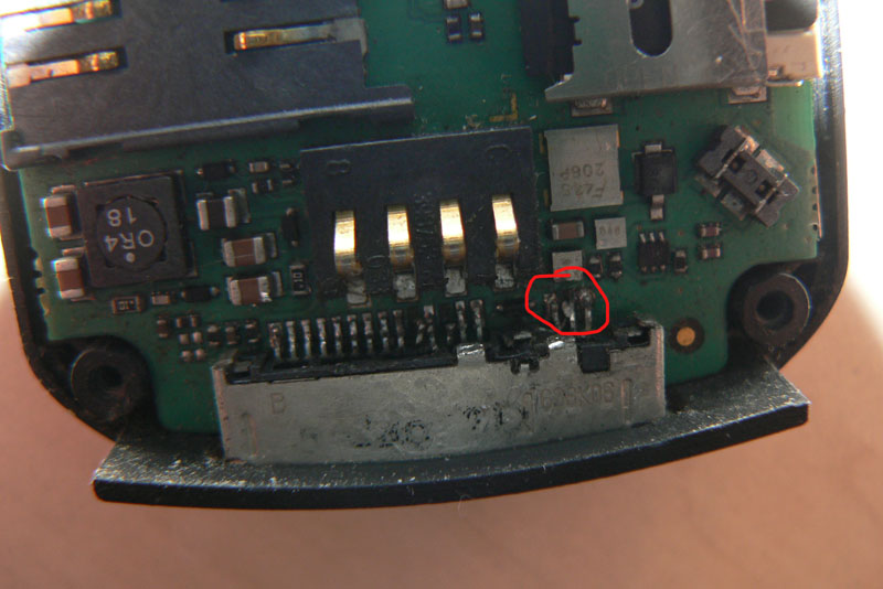

BaZiK
сообщение 28.2.2008, 22:27
Сообщений: 108
Регистрация: 26.2.2005
Из: г. Брянск
Пользователь №: 37 684
Модель телефона: Motorola L9
Прошивка: 5AR
Рейтинг: 54.5
То что на фотке обведено красным это те самые фотки контакты

MARKyxa
сообщение 29.2.2008, 2:34
(/\/\)otoModer
Сообщений: 1 973
Регистрация: 27.12.2007
Из: Города грехов
Пользователь №: 158 437
Прошивка: IOS
In progress
Рейтинг: 1846
Zvezdochet,
Если руки кривые то не стоит и лезть
BaZiK,
Ты малость ошибся в своем посте
ValeraE1, смотри на эти контакты и аккуратно припаивай, можно потом эпоксидной смолой намертво их прилепить ph34r.gif
