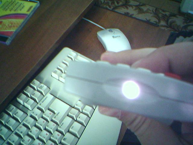

Tronix
Поставил инфракрасных лампочек, от пульта телевизора. Но наверное нужно помощнее что-то, кто пробовал подскажите?
Мда... открытие, я так уже больше полугода проверяю на работоспособность пульты от телевизоров, музыкальных центров и прочей бытовой аппаратуры.
См. вложенные файлы
Ничего удивительного в этом нет, так же свечение инфракрасных светодиодов можно наблюдать в видео камере.
P.S. Tronix – это не лампочки, а светодиоды инфракрасного диапазона.
