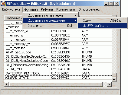

Инструкция "По изготовлению рабочей либы под свой элфпак
что требуется
1) ElfPack Libary Editor 1.0
2) PortKit (требуется 1 раз) но можно и без него
3) elfloader.lib - - рабочий НО не обязательно от вашего эльф пака (для 79 здесь
Прикрепленный файл elfloader79_canvas27_03.zip   ( 3.66 килобайт ) Кол-во скачиваний: 551
4) Немного модифицированый make.cmd
Поехали
для начала нам надо создать файл LibaryEditor.sym для своего эльфпака
в нем будут находиться функции самого эльфпака ( из за которых и не работают разные либы с 1 прошивки)
1 способ.
у нас есть 2 elfloader.lib на одном (назовём его №1) запускается фбраузер но не все эльфы работают
и есть №2 на котором у нас сразу ребут но по описанию на нем всё работает
открываем №1 в ElfPack Libary Editor 1.0
ищем функции приведённые в моем файле LibaryEditor.sym
0x10c30618 T UtilLogStringData
0x10c30654 T namecmp
0x10c30c60 T LdrStartApp
0x10c30c82 T u_utoa
0x10c30c9a T LdrLoadELF
0x10c30ce2 T LdrUnloadELF
0x10c30d16 T LdrGetPhoneName
0x10c30d1a T LdrGetPlatformName
0x10c30d1e T LdrGetFirmwareMajorVersion
0x10c30d22 T LdrGetFirmwareMinorVersion
и меняем адреса на те что у вас в elfloader.lib №1
когда всё готово сохраняем файл LibaryEditor.sym с уже адресами для вашего эльфпака
открываем elfloader.lib №2 в ElfPack Libary Editor 1.0
ищем эти же функции ( обычно они в самом низу) и удаляем их
затем открывеам мню Функции-> Добавить по смещению -> Из Sym файла
и выбираем LibaryEditor.sym
затем сохраняем либу. Всё теперь она у вас будет работать отлично
2 способ
С помощью ПортКит создаем эльфпак при помощи Приложеного make.cmd
главное чтоб создались патчи
на ошибки можно не обращать внимания
забираем готовый LibaryEditor.sym в папке obj
ищем эти же функции ( обычно они в самом низу) и удаляем их.
3 способ
Сливаем с телефона Сг1 с установленым эльпаком.
Открываем её в ElfPack Libary Editor 1.0
а затем по патернам ишем
функции для своего эльфпака
Сообщение отредактировал Мачо - 27.3.2008, 12:15
