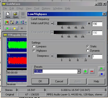

Цитата(DereK @ Пятница, 8 Апреля 2005, 18:17)
wildk,
я так понимаю тоже тяжеляк слушаешь :D  . И только 190 вырезаешь?
все равно некоторые хрипят - довольно сильно причем :( надо искать еще чистоту хрипящую...
- Обычно не вырезаю, а занижаю частоты ниже 190. Вот смотри настройки GW:
З.Ы. поэксперементируй с параметром Steepness.

Щас вырезал только 190 Гц - все ОК. Если хрип остается - повышайте Steepness

wildk,
а в наушниках после этого достойно звучит же?
в динамиках понятно все супер, а вот как в наушниках? хоть немного бассов остается?

- Все ОК. Басы почуть срезаются. А если вырезать тока 190 то ваще все нормально.

wildk,
да проверил все ОК. кстати Голд вейв НАМНОГО качественнее обрезает басы чем саунд фордж.
единственное чепго я пока не наблюдаю - пакетная обработка файлов unsure.gif . Есть ли она в голдвейве - может хоть ввиде плагина - а то 100 песен по одной обрабатыватывать - мазохизм unsure.gif
