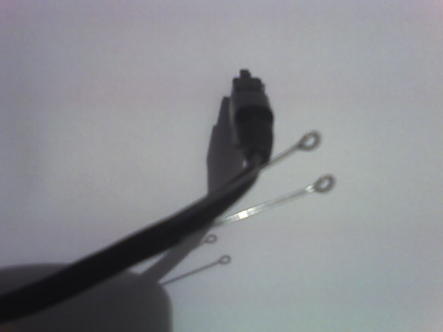

Цитата(pande @ 10.3.2008, 17:37) *
Прошил универсальный ПДС через Flash&backup (правда батарейка была на нуле почти) и е398 сдох... Не реагирует ни на что, ни вкл, ни бут, ни дуалбут (разве что еще иголки не пробовал...) Как починить (кроме иголок)?
Я короче делаю при севшей батарейке так: берру 2 иголки с ушками круглыми(не помню как они называются) подкуссываю колечки немного и втыкаю их в тровод зарядника(у меня от зарядника идет двужильный провод) а закругленные концы иголок цепляю к контактам в телефоне к которым подходит аккамулятор ...определив полярность + и -...и шью телефон не вставляя акамулятора...или вставив акамулятор поверх иголок они немного подожмутся и он вставится туговато но войдет...также можно и акамулятор подзарядить немного, полежав полчасика акамулятор зарядится немного но на прошивку хватает...вот такие иголки только коньчики ушков подкусываю пасатижами чтоб можно было накинуть на кантакты в телефоне.Прикрепленное изображение
