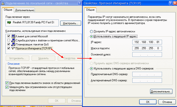

Настроить сетевые карты. Описаний полно в интернете. Если кратко - один компьютер 192.168.0.1, второй 192.168.0.2. Маска у обоих 255.255.255.0.

сообщение 22.3.2008, 8:49
ставь на первом компе так :
а на втором компе Ip-адрес на единичку больше или меньше
borobulka1
сообщение 22.3.2008, 11:55
Сообщений: 108
Регистрация: 9.4.2007
Пользователь №: 130 382
Прошивка: 42r
Это там во всех 4пунктах больше(или меньше) ставить???И ЕЩЁ какие возможности мы будем иметь???Ну играть в игры а что ещё???И ещё наши два компа будут оба одинаковы или кто-то сервер???
сообщение 22.3.2008, 12:12
только на строке IP адрес
всё что есть сетевое
одинаковы
