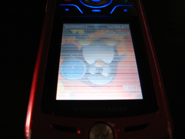

Хелло!
Такая проблема: на L7 после падений не работает дисплей, то есть он работатат, но на нём почти ничего не видно, он белый, плюс, видны полоски горизонтальные.
Нужна помощь. Разбирал. сморел, коннект шлейфа - всё норм.

Всё же думаю, проблема в железе. И работает лучше - хуже. Может возможно дисплей что-ли как-то разобрать. Может кто сказать, откуда полоски по экрану горизонтальные (на полосках видимость, кстати, нормальная почти)
Вот фото:

проблема может быь разной от неисправного экрана это раз..... неисправный конектор запавшие усики и не пропай это 2 и микруха видио контролер либо непропай либо замена это 3.

это тот разьем куда вставляется конектор шлейфа ... если несколько усиков чуть запали то вероятна такая каша

Не, я первым делом его проверил, все усики в норме. Случилось это дело с дисплеем после падения.

телу ничего не будет! у низ дисплей одинаковый! у тебя дисплей потек просто!

у меня та же самая проблема!с психу че то кинула телефон threaten.gif и он теперь с точно такими же полосами,а еще если нагреется на солнце,то полоски сползают вниз,а верхняя часть экрана как-бутдо расплывается!Кто-нибудь помогите вернуть экран к жизни... shout.gif

В мастерскую без вариантов - сделают пересадку

Была такая проблема, перепрошивка непомогла. Купил новый дисплей (за 18$) и все норм.
