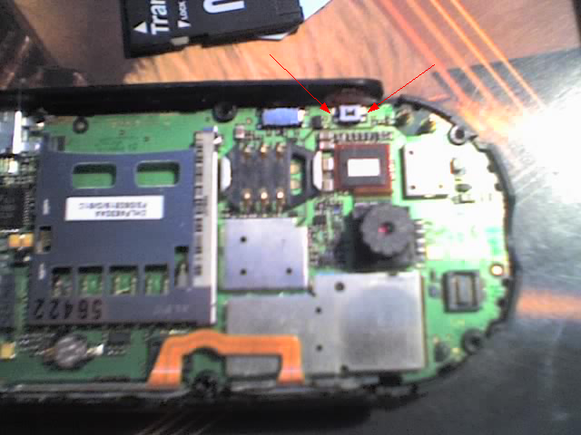

Real_Punk, можешь сделать фотки к каким контактам кнопку надо припаять?

кнопка подходит от E398, там 4 контакта.

Замкнул проводами - прошился clap.gif ! Всем Большое Спасибо, всех отблагадарю плюсами, как только смогу
