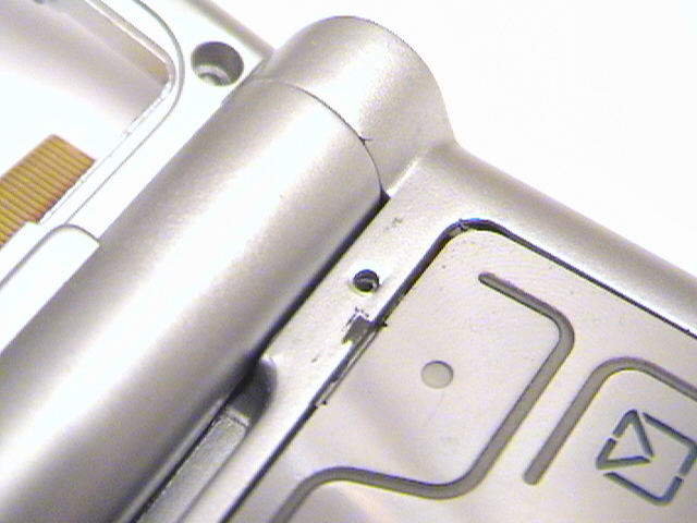

Магнитик находится на в лицевом флипе. Для того чтобы было яснее - в верху, у клавиатуры есть маленькая дырочка - это то на что реагирует магнит.
Можете проверить это на любой раскладушке приложив туда магнит. Это проверено и на телефонах других фирм.

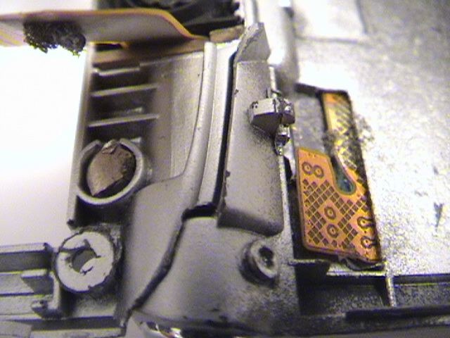

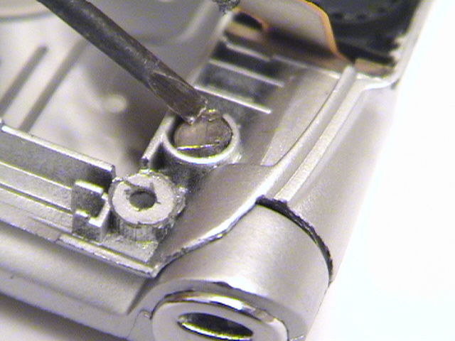

Но меняв корпус я не смог вытащить магнит - от склеин, а из железного корпуса фиг вытащишь. Взял из старого жесткого диска один мощный магнит и размельчил его плоскогубцами (ничего не разлетится) под размер лунки для магнитика. все тип-топ. Подойдет любой магнит!
По случаю имею фотки:
1: Справа магнит, слева датчик реагируемый на магнит
2: Вставка магнита
3: Дырочка у клавиатуры - место датчика
