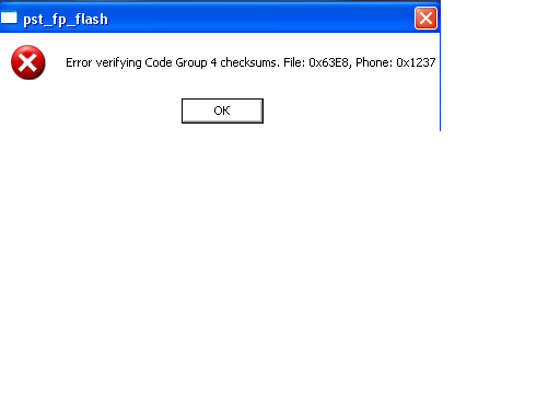

блин я с ленгпаком мкачал, тел не врубается, когда лэнг ставить то приходит сообшение
Цитата(VANDAL1 @ Среда, 6 Апреля 2005, 14:31)
странно.... а какая до этого прошива была?
стандартная С380 номер не знаю, он работал пару дней, я его перепрошил с650 и всё!
меню #* кр, кнопка включается и всё.....
написано
BOOT Loader 07.B0
SW Version:
R365_g_0B.D2.2
ок to pROGRAMS
usB
Transfer mode

ASPIRIN
В бутлоадер ведь заходит - какие проблемы?
Отключай кабель, жми три кнопки - пока не перейдёт в режим флеширования (бутлоадер), кабель подключай. Как только изменится надпись, что-то там про usb, шей через MFFT

прошил MMMF всё как нунв, но ТЕ ЖЕ СИМПТОМЫ!!!!!!!!!!!! не включается, с зарядкой горят лампы, можт я его сжёг или убил? ПОМОГИТЕ!!!!!!!!!!!!!!!!!! :o

ASPIRIN
Цитата(ASPIRIN @ Среда, 6 Апреля 2005, 9:57)
... КОГДА ЕГО ПОДКЛЮЧАЕШЬ К ЗАРЯДНИКУ ГОРИТ ТОЛЬКО ПОДСВЕТКА КЛАВЫ И МИГАЕТ СТРАНО ...
Что-то мне подсказывает, что Вам прямая дорога в сервис центр. (по аналогии с компьютером - сигналы PC-спикера, думаю, Вы понимаете, о чем я говорю)
Попробуйте прошить ещё раз в ”MFFT” и установите в ней галочки:
"Override existing phone software even if is newer than the superfile software"
"Master Clear phones after flexing"
"Master Reset phones after flexing"
Не знаю, поможет или нет, ну хотя бы попытайтесь...

Цитата(ASPIRIN @ Среда, 6 Апреля 2005, 13:41)
ок to pROGRAMS
usB
Transfer mode
И не врубаемся.....
А он на этом месте и не должен врубаться, он готовится к принятию прошивки... (этот режим называется Flash Mode)
Раз входит во FlashMode, то пока еще можно надеяться на чудо. Попробуй еще прошить на R365_G_0B.D2.2FR, она идёт монстерпаком, сразу и флекс с симами перезальется.
Если же и тогда лучше не станет, то как уже сказал dvMax, скорее это аппаратные проблемы, и придется тащить в сервис.
