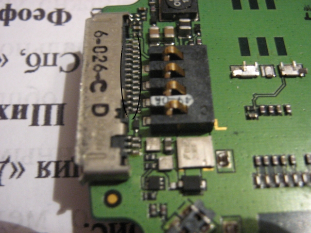

смотри на эти контакты, и если что их пропаивай, ток паяльник во время пропайки из сети вырубай

там и схемы в принципе не надо.
1) если руки не надо выпрямлять - просто припаеваешь каждый усик к плате.
2) могут быть проблемы с контроллером питания
3) я заряжаю мобилу ночью через универсальное зарядное устройство... достаточно удобно и действенно. тоже может быть как запасной вариант.
