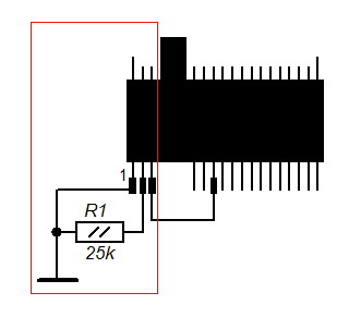

я просто не понимаю куда мне проводок №1 припаивать, к которому еще резистор цепляется(((
AlexKooper
сообщение 18.3.2008, 11:07
Сообщений: 2 838
Регистрация: 27.7.2005
Из: Йошкар-Ола
Пользователь №: 47 140
Прошивка: AlexKooper mod v.47
Рейтинг: 1337
http://www.imagehosting.com/out.php/i1340127_chargeCable.png
Если ты вот про это, то не волнуйся. часть проводков уже припаяна в кабеле, всё что тебе надо - допаять резистор между 1-2 контактами и проводок между 3-6 контактами. Когда разберёшь кабель - просто смотри, чего из нарисованного не хватает. Цвета могут быть произвольные.

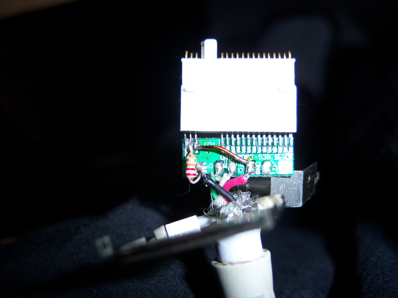

Прикрепленное изображениеВот схема как, что паять в штекере:

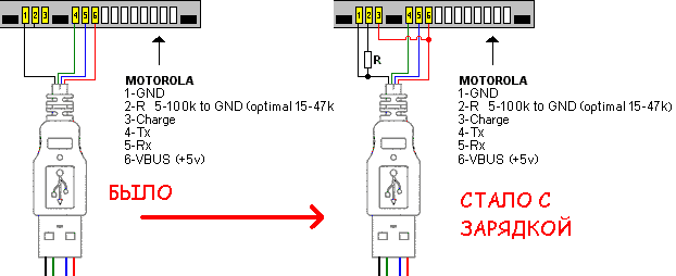

вот,на рисунке всё видно и понятно - Прикрепленное изображение
