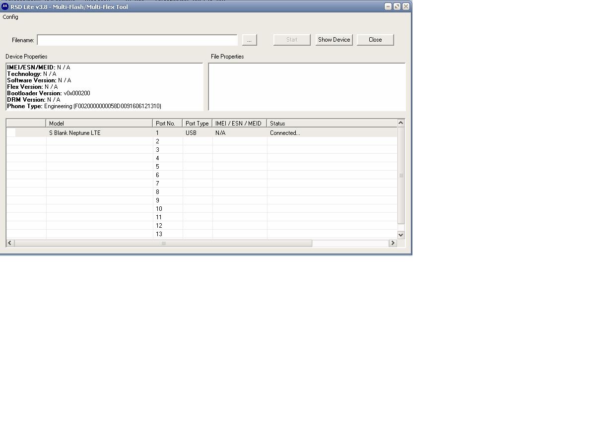

вообщем накорячил с ним я [вырезан мат] сейчас он у меня с постоянной подсветкой клаиватуры работает нельзя не выключить не включить экран не горит ! при прошивки через что либо зависает программа вот скрин из программы РСД лайт

Телефон в бланке. Добро пожаловать в тему Восстановление телефона серии V
