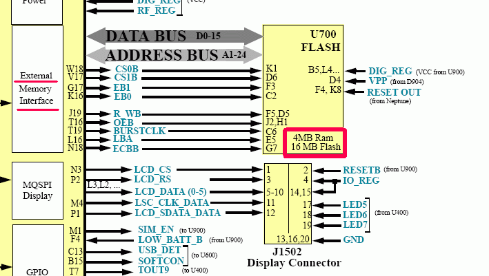

Разделение памяти, по аналогии с «защищенным режимом» в ОС для приложений. Чтобы ошибка JAVA приложения не привела к общей системной ошибке в телефоне, с последующей его перезагрузкой - ИМХО.
Если Вас удивило наличие ОЗУ объемом 4 Мб см. вложенный рисунок.

Мало памяти, МАЛО! 4 мегабайта на операционную систему для телефона хватает только-только, если на всё остальное осталось около метра! И не говорите что ОС телефона с флешки запускается - тогда бы всё тормозило в десятки раз.
