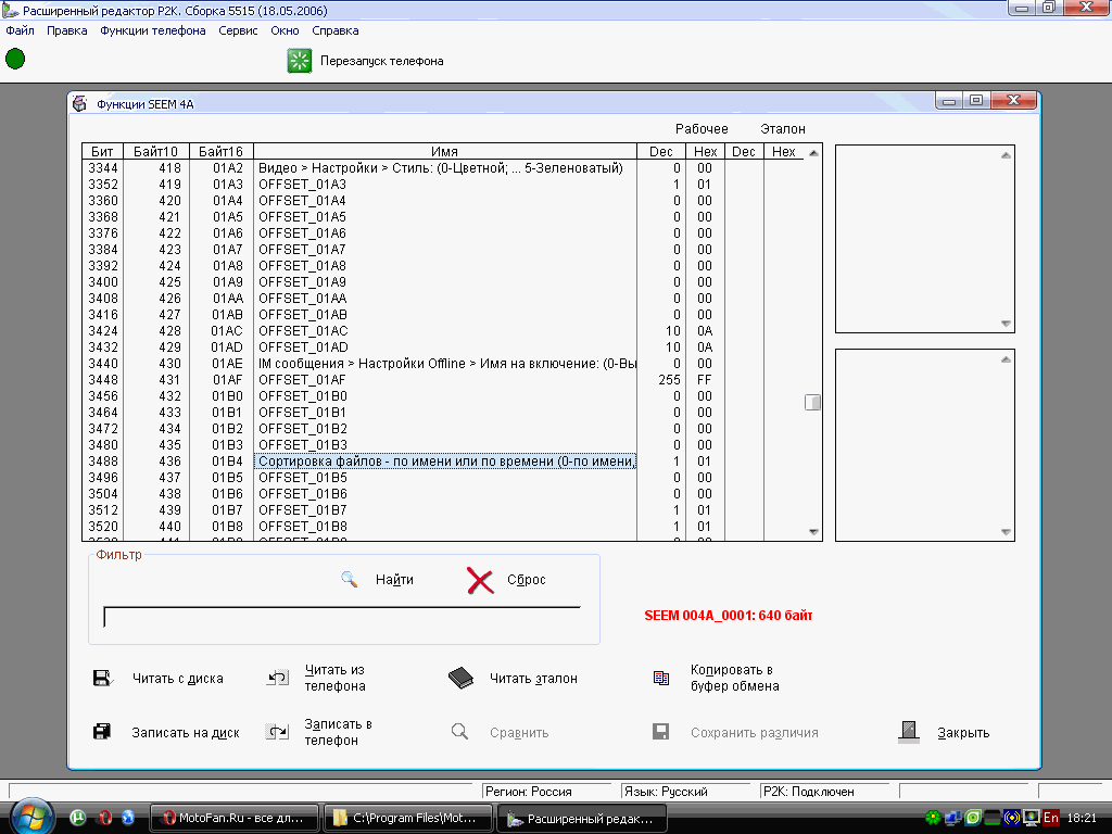

DUNKАN, ссылку дай на монстр и где там об этой возможности написано.
сообщение 24.3.2008, 8:11
SEEM 004A_0001, Смещ-е 01B4h/436d (Абс.бит 3488): FILE_SORTING

отредактировать сим (см мануалы по редактированию симов). Но так включится только сортировка файлов по алфавиту. Перехода на букву не будет.

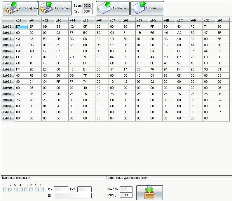

Объясни подробнее, я через р2ктулз пытаюсь, вот у меня так выглядит таблица симов:Прикрепленное изображение

IdeeZ,
Ну во первых ты редачишь 32 сим
Во вторых Прикрепленное изображение
правь сим программой https://forum.motofan.ru/index.php?showforum=68 Р2KAE
