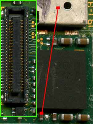

проблема не могу сделать ТП т.к. почему всегда идет заряд? (втыкаю кабель батора НЕТ, кабель обычный, а телефон включается! и пишет бланк прошиваться не хочет и ни чем, зависает на загрузке лоадера на 100%)
ТП сделать не могу на замыкание резистора и земли не получается! из-за того что кабель начинает питаль телефон!
прошика 42.10R_A что означает в конце А не пойму телефон из китая...
как сделать ТП первый вариант знаю второй отметьте кто нить на конекторе... что замыкать!!! а то я не догоню )Прикрепленное изображение

А ты не пробовал: сначала замкнуть ТП, а потом вставить кабель? (если бы был внимателен - в описаниях есть такой способ ТП - называется Без акума, т.к. питание приходит по кабелю). smile.gif
2. Делаем ТП:
Вариант 1 без АКБ
ТП замкнут. Вставляем кабель и определяем коннект по звуку или в проге РСД лайт.
Если коннект есть ТП размыкаем.
