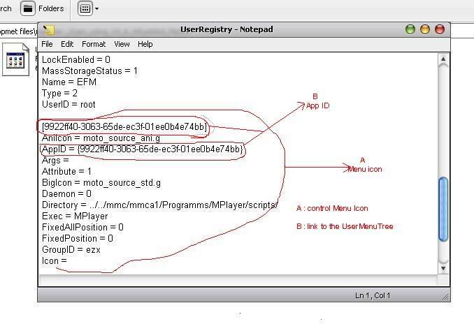

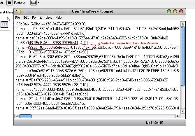

QUOTE(nanoDront @ 2.7.2008, 18:39) *
У меня на компьютере клипы записаны с расширением 1200x672, MPlayer будет поддерживать? shuffle.gif
А когда пытался установить MPlayer, ради проверки нечаянно несколько раз установил, и теперь у меня меню какое-то загрязненное, как удалить ненужные копии? Благо хоть все кинул в папку Инструменты (бывший Tweaks), все равно не захожу туда.
1. no the Mplayer cant play that !
2. just delete all the apps entries in UserRegistry and UserMenuTree . Check directory and file names
IPB ImageIPB Image

luyda
сообщение 19.10.2008, 15:13
Регистрация: 21.6.2008
Пользователь №: 175 451
Модель телефона: RAZR2 V8
Прошивка: R601_G_80.56.15R
У меня после Linuxmod 5 в Tweaks появилось EFM - это оно?
Когда открываешь, попадаешь в Bookmarks.
Если переустанавливать EFM, то Start.htm и запускается браузер,
а установка не происходит.
И я тоже не могу установить Mplayer.
Все как здесь http://modmymoto.com/forums/showthread.php?t=201111 делаю.
Ввожу имя Mplayer.
Далее выходит пункт Setting-> File Extention (расширений для музыкальных файлов там нет)
-> предупреждение о закрытии приложений и опять возвращается в папку scripts.
Если в Setting-> File Extention ответить - нет,
то запуск Mplayer выходит на менеджер Z6 MPlayer.
И как удалить из меню наставленные Mplayer'ы, только переместить разрешается.

anhvu2875
сообщение 21.10.2008, 3:19
Сообщений: 249
Регистрация: 2.11.2007
Пользователь №: 152 593
Модель телефона: K1 , RAZR2 V8 2GB
Рейтинг: 28
luyda
read my post# 129 to know the way to delete the icons : Установка и запуск MPlayer и других прог

luyda
сообщение 22.10.2008, 19:37
Thanks anhvu2875...
Некоторых ссылок не было в UserRegistry.
Но я создала папку и туда переместила все. А потом папку удалила.
EFM переустановила.
Но запуск Mplayer опять выходит на менеджер Z6 MPlayer.
И при установке Mplayer по-прежнему выходит пункт Setting-> File Extention.
А этого нет в инструкции по установке.
Что должно быть в mime.types =>
application/x-pkg pkg
application/x-lin lin
application/x-chm chm
application/x-phm phm
application/x-tar tar
text/txt cfg ini phm
А в UserMime должна быть ссылка на Mplayer в AppList и AppID
Mim
