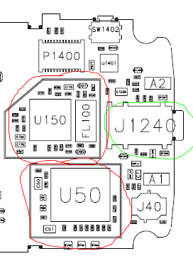

Телефон начал плохо ловить сеть (проблема известна - дуплексор менять надо). Я разобрал его и решил прогреть обычным 25 Ваттовским паяльником 2 бокса (обозначены на схеме). После чего телефон постоянно думает, что гарниутра подключена. Ранее выпаял старый джек 2.5 и впаял туда от обычного плеера 3.5, думал, там закорочено, выпаял - всё так же, впаял обратно. Думал из-за патча на вкл.-выкл. гарнитура у кого плохой контакт, откатился на бека р372 на всякий пожарный - та же беда. Могло что-то отпаяться в тех боксах и если да - то что можео сделать а какой элемент отвечает за это? Потому что после такого телефону дорога только на свалку.

Цитата(Midnight_sky @ 30.3.2008, 17:01) *
Всем привет. Вообщем, по порядку, дело обстояло так...
Очень прошу помочь!!!!!!

а я всё равно думаю, что где-то контакты на плате замкнулись.
А я это, собственно, и говорил...
Вопрос в том: КАКИЕ???

Midnight_sky,

Издеваешься? Знаешь сколько на плате элементов, связанных со звуком?

вопервых надо поднимать экраны и смотреть может ты при пайке чуть сдвинул экран и закаратил канал

Я не уверен, что обратно туда их впаяю. А, судя по тому, что ты мне сказал, если их не впаять обратно, то будет потеря нормального звука в динамике разговорном...
Завтра несу в СЦ, интересно что скажут. Сделают полный анализ - отпишусь.
Всё-таки обидно что имея некривые руки, приходится нести аппарат в СЦ...
