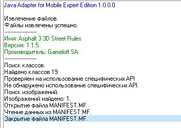

После этого открываем программу, нажимаем "выбрать jar", далее жмем "открыть".
должно получится примерно так:

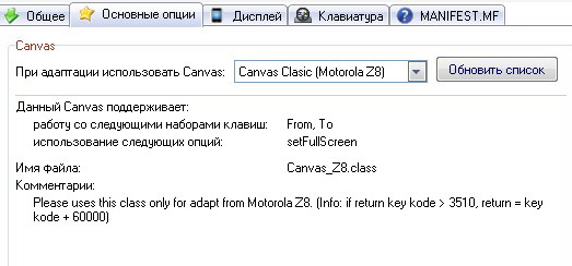

Если никаких ошибок не возникает то можно перейти на вкладку "основные опции". В поле Canvas выбираем "canvas clasic(Motorola Z8)":

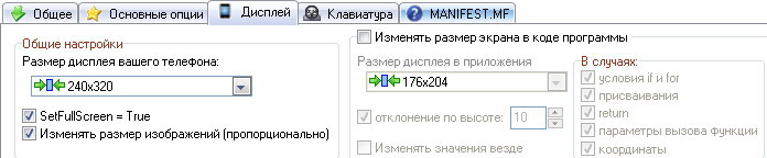

переходим на вкладку "дисплей" в поле "общие настройки" выставляем размер экрана 240х320, обе галочки в этом поле надо включить, "изменять размер в коде программы" желательно выключить(если не собираетесь адаптировать игры с другим разрешением экрана)

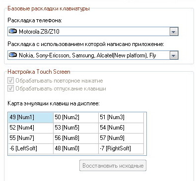

далее идем во вкладку "клавиатура", делаем "раскладку телефона" MotorolaZ8/Z10:

Кнопки всё равно не исправляются. Джойстик вниз, например, выполняет функцию правой (если смотреть от телефона) софт-клавиши, а левая софт-клавиша так и не включилась.
Может у кого есть свеженький MotorolaZ8.ini для JAM'a?
Пробовал адаптировать Need For Sped Pro Street, Carbon, Grid и т.д. - безрезультатно.

Нашёл. Для ЕА-шных игр вниз джойстиком нужно ставить -6 вместо -2, но вопрос о софт-клавишах остаётся открытым.
