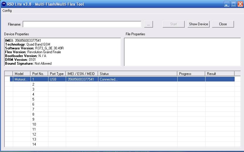

Добавлено позже (2.4.2008, 21:57):
А вот что показывает RSDlite:
Honda
