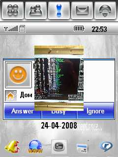

- три варианта фото на экране:
- "Полное" - фото на весь экран с меню "ответить"-"игнор"-"занято" поверх фото
- "Справа" - фото справа поверх всех окон
- "Снизу" - фото снизу поверх всех окон

Новая версия хрени (ссылки выше есть), рисует при закрытом флипе
При закрытом флипе возможно прорисовка поверх картинки статус бара с индикаторами (если скачет уровень сигнала или идет зарядка) - это нормально
При открытом флипе (тот же бар возможен) после звонка остается мусор на экране (2 раза стилусом в центр - ручное обновление), не знаю как обновить экран из программы

pixcall-0.3:
- ключ '-s value' - задает что делать с размерами картинки; варианты value:
-- fullscr - в полный экран(режим по умолчанию, как было)
-- original - оставить размеры без изменений (только если размеры картинки меньше экрана, в противном случае - превышающий автоматом до размера экрана)
-- WIDxHEI - отресайзить до указанных (опять-таки если указанные размеры меньше экрана, в противном случае - превышающий автоматом до размера экрана))
- ключ '-x value' - задает выравнивание картинки по горизонтали, если она меньше экрана; варианты value:
-- center - по центру (по умолчанию)
-- left - по левому краю
-- right - по правому краю
- ключ '-y value' - задает выравнивание картинки по вертикали, если она меньше экрана; варианты value:
-- top - по верхнему краю
-- bottom - по нижнему краю
- ключ '-p value' - определяет с помощью чего выводить; варианты value:
-- qt - через виджет; сработает только при открытом флипе, при закрытом флипе будет использоваться fb; видно стандартное окошко (см. скрин 3)
-- fb - через фреймбуфер (по умолчанию); картинка рисуется поверх, но кнопки доступны (если помните их расположение)
- после завершения вызова при открытом флипе мусора на экране больше вроде нет, единст. исключение, если не стоит flip answer, то при открытии флипа что-то будет, после завершения вызова исчезнет
- режим 'qt' может неправильно работать на E6; связано это с тем, что я точно не знаю как у вас получить состояние локера (в проге - один из возможных вариантов); проверять так
запускаем ./pixcall -i dir -p qt
закрываем локер
совершаем входящий вызов
если картинки нет, то в режимом qt при закрытом локере пользоваться не получится
скрин 1: ./pixcall -i dir -s original -x right -y bottom
скрин 2: ./pixcall -i dir -s original
скрин 3: ./pixcall -i dir -p qt
