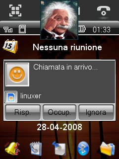

pixcall-0.3:
- ключ '-s value' - задает что делать с размерами картинки; варианты value:
-- fullscr - в полный экран(режим по умолчанию, как было)
-- original - оставить размеры без изменений (только если размеры картинки меньше экрана, в противном случае - превышающий автоматом до размера экрана)
-- WIDxHEI - отресайзить до указанных (опять-таки если указанные размеры меньше экрана, в противном случае - превышающий автоматом до размера экрана))
- ключ '-x value' - задает выравнивание картинки по горизонтали, если она меньше экрана; варианты value:
-- center - по центру (по умолчанию)
-- left - по левому краю
-- right - по правому краю
- ключ '-y value' - задает выравнивание картинки по вертикали, если она меньше экрана; варианты value:
-- top - по верхнему краю
-- bottom - по нижнему краю
- ключ '-p value' - определяет с помощью чего выводить; варианты value:
-- qt - через виджет; сработает только при открытом флипе, при закрытом флипе будет использоваться fb; видно стандартное окошко (см. скрин 3)
-- fb - через фреймбуфер (по умолчанию); картинка рисуется поверх, но кнопки доступны (если помните их расположение)
- после завершения вызова при открытом флипе мусора на экране больше вроде нет, единст. исключение, если не стоит flip answer, то при открытии флипа что-то будет, после завершения вызова исчезнет
- режим 'qt' может неправильно работать на E6; связано это с тем, что я точно не знаю как у вас получить состояние локера (в проге - один из возможных вариантов); проверять так
запускаем ./pixcall -i dir -p qt
закрываем локер
совершаем входящий вызов
если картинки нет, то в режимом qt при закрытом локере пользоваться не получится
скрин 1: ./pixcall -i dir -s original -x right -y bottom
скрин 2: ./pixcall -i dir -s original
скрин 3: ./pixcall -i dir -p qt
md5 18975dac6ef29f032effb01ee3960a52 pixcall-0.3.tar.gz

Рейтинг: 27
все отлично работает в любых состояниях, в автозагрузку добавил с помошью проги SYSSetup и все ок! огромное спасибо за прогу!
linuxer
сообщение 27.4.2008, 23:57
Регистрация: 27.1.2008
Из: italia
Пользователь №: 161 544
Модель телефона: A1200E
Прошивка: 541_G_11.52.13_F5_it
Благодаря прекрасно работает!
Приветствия
Сообщение отредактировал linuxer - 27.4.2008, 23:59

Необходимо пропатчить /usr/SYSqtapp/phone/phone
В любом HEX-редакторе находите последовательность 3730A0E3043080E5, должна встречаться 1 раз, и заменяете 37 на другое значение. (для фотки размером A*A ставим A, напр. для 100х100 ставим 64)
Необходимо тестирование этого метода!
Сообщение отредактировал Borman92 - 21.5.2008, 11:47
eug
сообщение 21.5.2008, 11:57
Сообщений: 174
Регистрация: 7.12.2007
Из: 53 км на юг от града Петра
Пользователь №: 156 234
Модель телефона: -
Рейтинг: 139
Цитата(Borman92 @ 21.5.2008, 15:41) *
Вроде как работает, но надо протестить... Хоть и не на весь экран, но немного увеличить, похоже, получилось.
вопрос, а если вставить
mov r3,#100
str r3, [r0, #4]
mov r3,#120
str r3, [r0]
то неквадратную (120х100, если первым идет width) съест ?
