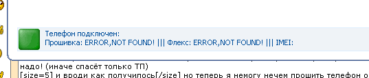

и вроди как получилось но теперь я немогу нечем прошить телефон он прошиваеться но результата нет.
В флэшмоде:
Boot Loader
OA.O2.
SW Version:
Not Found
Lygalayz_777@

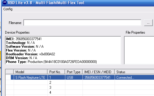

У файле бекапа PDS потерялась последняя цифра imei и при попытке востоновления выбивает что это не мой PDS что мне с этим делать?

IMEI не сменился просто в бекапе PDS нет последней цифры IMEI и PDS не хотит востонавливаться.

Помогите что мне делать с PDS ??? unsure.gif Можно каким либо способом обойти проверку IMEI???

motorobot, восстановить на буте 07Д0 проще чем на буте 0А02.
последняя цифра имеи это нечто типа контрольной суммы и в телефоне не хранится, она вычисляется.
Какова конечная цель твоих манипуляций? рабочий телефон?
