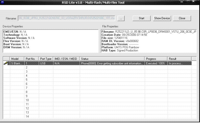

Суть такова.бывший его хозяйн энное количество раз его неправильно прошил.телефон не реагирует на кнопку включения,бут тоже не загорается,комп его видит только при замкнутом ТП.и то в таком виде он его не шьет,а рсдлайт пишет что Flashing failed.что делать то?что шить и чем?

Processing input file:
Processed 9 codegroups
Connecting to phone ...
Connected to: 'Motorola Flash'
Connected OK
Sending RAM loader ...
ERROR: FLASHCMD read error
Error sending ADDR command.
Error flashing file 'ramdld.smg', aborting RAMLOADER loading!
Error while flashing RAM loader, aborting.
ERROR: Flashing failed
вот такое вот говорит p2k_easy_tools_3.9
