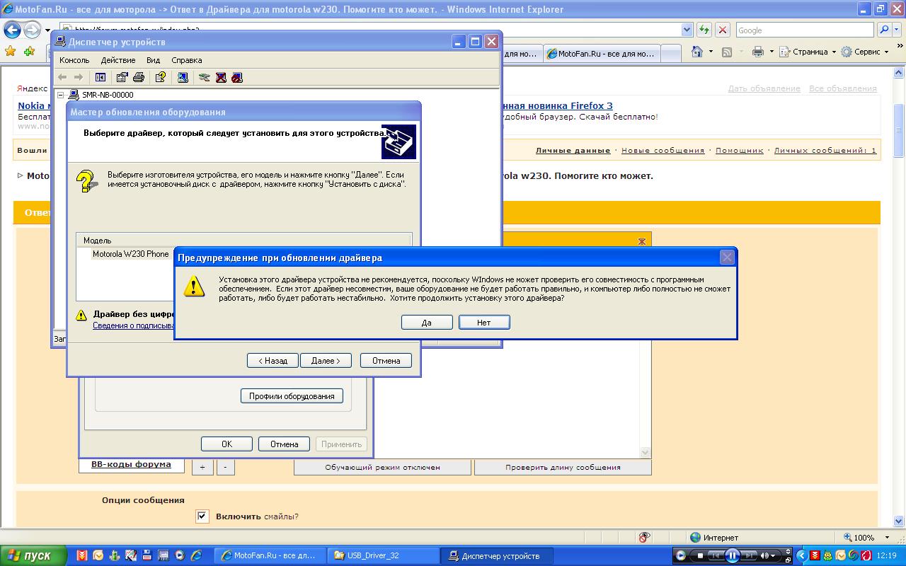

Скачал с вот этого форума http://www.unlockforum.com/showthread.php?...post25510<br /> "драйвера модема для w230". <br />У меня на висте ставиться отказывается. У кого заработает, напишите!<br /><br />
Прикрепленный файл W_XXX_Motorola_Modem_Driver.rar   ( 32.63 килобайт ) Кол-во скачиваний: 2796
Сообщение отредактировал Exclusiv - 2.6.2008, 19:42

Dear_Alex
сообщение 3.7.2008, 8:22
Регистрация: 3.7.2008
Пользователь №: 176 257
Модель телефона: SE S500, MOT W230
А у меня вот чего выходит!!!! че за модем еще7???Прикрепленное изображение
Какой еще Higt Defenition?????
Такого не должно быть...
Ну и ок... Ставлю на него moto_w230_gprs...
Пишет вот чего (рис2)
Ну ок, давлю "ОК"....
Вот такие вот дела блин....
Как быть, а?
