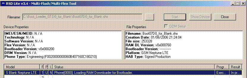

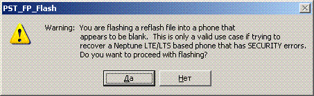

Пробовал заливать Boot07D0_for_Blank.shx через РСД Lite, выходит то что видно на скриншотах:
Стартуем и сразу вылетает окошко
Если не соглашаемся - вылет; соглашаемся - видим то что на скриншоте

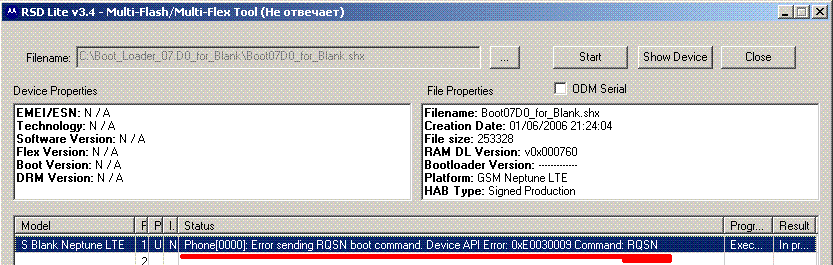

Продолжается это около минуты, затем вылетает ошибка
Далее ничего не меняется бесконечно долго...

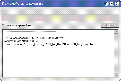

Запись Boot07D0_for_Blank.shx через Flash&backup - вылетает окошко
и более ничего бесконечно долго не происходит...
