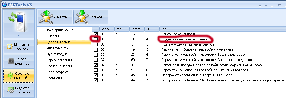

6) Что это такое??? blink.gif Прикрепленное изображение

6) Что это такое???
Это линия

6) Я понял, что это"линия"! smile.gif Я имел ввиду трубочку с циферкой "1" smile.gif
Dark Beat
сообщение 18.4.2008, 16:58
moto>inside
Сообщений: 558
Регистрация: 8.10.2007
Пользователь №: 149 866
Модель телефона: .
Рейтинг: 528.5
Активная линия. Бывает 1ая или 2ая.

KrameR, всё ясно) smile.gif А можно как-ниб. скрыть или убрать эту "труку с "1""?

Цитата(-=MeLoMaN=- @ 18.4.2008, 18:09) *
У меня вопросы по L7
Посмотри есть ли у тебя здесь галка, если есть попробуй убрать (могет циферка и исчезнет).

Цифра убирается в симе 0032, оффсет 1F, бит 4, галочка включена, без галочки выключена.
а, типа, на картинке, которую я выложил не то же самое? Сказал, чтоб просто сказать?
