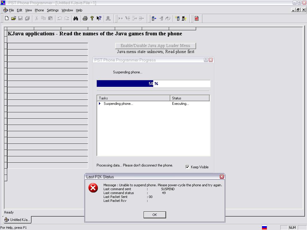

как закачать игры, если PST, никак не может понять, что телефон подключен?
P2kman работает нормально.
Да, еще согодня перестали отправляться СМСки, получать я их получаю, а отправить не могу.

С смс у меня все норма, а вот PST тоже никак не хочет видетть тел-н, раз получилось когда нажал READ до 50% дошло и пишет какую-то ошибку

А если не переделывать, то вообще не конектит, лучше КТО-НИБУДЬ расскажите как PST заставить работать, не могу вкл. загрузку YAVA

Раз плюнуть - это уже обсуждалось 300 раз (читай форум - java...java c550)
А вот как это забалабенить:
Выбираем "File" -> "New"
В появившемся списке выбираем "KJava File" и жмем "OK"
Теперь выбираем "Phone" -> "Read". В окно загружается список (неполный) установленных java - приложений, а также разблокируется доступ к кнопке "Enable/Disable Java App Loader Menu"
...Ее и жмем. Через некоторое время в окне появляется надпись о том, что "It's now safe to disconnect the phone". Скорее всего, на этот момент Ваш телефон находится в состоянии "suspended" т.е. "ни жив, ни мертв". Из этого состояния его легко можно вывести выключив и снова включив.
Вот и все, теперь Ваш телефон способен загружать приложения через кабель - если Вы нажмете кнопку "меню" и выберете "Другие функции" -> "Средства Java", то Вы увидите, что в меню появился новый пункт - "Загрузка Java-приложений

Весь форум я прочитал, может пропустил то что мне надо. Как раз то что ты говоришь в форуме и написано, а мне именно надо узнать как сделать чтобы при нажатии "Phone" -> "Read" телефон зацепился, а то обычно пишет что нет соединения или загрузится на 50% и обрывается. :( unsure.gif huh.gif

Мне помогла полная переустановка драйверов, начинал прямо с удаления PST и всего что касается телефона в диспетчере устройств, потом установил заново, дрова поставил из папки C:\Program Files\Motorola\PST и все получилось. НО если у тебя ХР, то я еще в реестре менял значения
