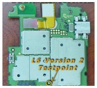

Как L6i-mode загнать в FLASH-MODE, Нужен тест-поинд
SAWWA
сообщение 25.4.2008, 16:12
Регистрация: 31.7.2007
Пользователь №: 143 009
Модель телефона: V3
Прошивка: R374_G0E.40.9CR
Как L6i-mode загнать в FLASH-MODE .
Нужен тест-поинд,от простой не подходит нужно именно от L6i-mode.

Это ТЕСТ ПОИНТ называется, ищи похожую точку по аналогии

Попробуй такой.
Указаную точку коротишь на массу и подключаешь питание.Потом отсоеденяешь точку от массы и тел готов к прошиве.
Будь очень осторожен - питание особенно + присоедени (желательно от БП) напряжение 4.2 вольта.Особенно не замкни плюс на рядом находящиеся выводы - если замкнёш останешся без зарядки.

cliviy,
Так можно тел с концами положить
cliviy
сообщение 12.5.2008, 21:32
Регистрация: 9.8.2006
Пользователь №: 94 502
Модель телефона: ROKR E1
Прошивка: 42
Цитата(Movesilenthunter @ 12.5.2008, 20:51) *
cliviy,
Это стандартная процедура с использованием ТП.А "положить" тел можно если дальше делать нереальные и непонятные вещи.Например попытатся прошить.Че попадя.Ну и опять.Замыкаешь ТП по описаном мною способом и делаешь правильно.
Убить софтово Мотор невозможно.

Я имел ввиду вот это.
Есть определенная особеность в ТП эЛек, я уже сам процесс не единожды описывал, так что ПОИСК всему голова

Для неувереных с кривизной и дрожащих рукделать так - зарядка аккума полностью и к указаной точке ТП припаять проводок.Собрать тел.Присоеденить заряженый полностью аккум и дальше по теме ТП.
Рекомендую, на будущее не давать подобных советов!
