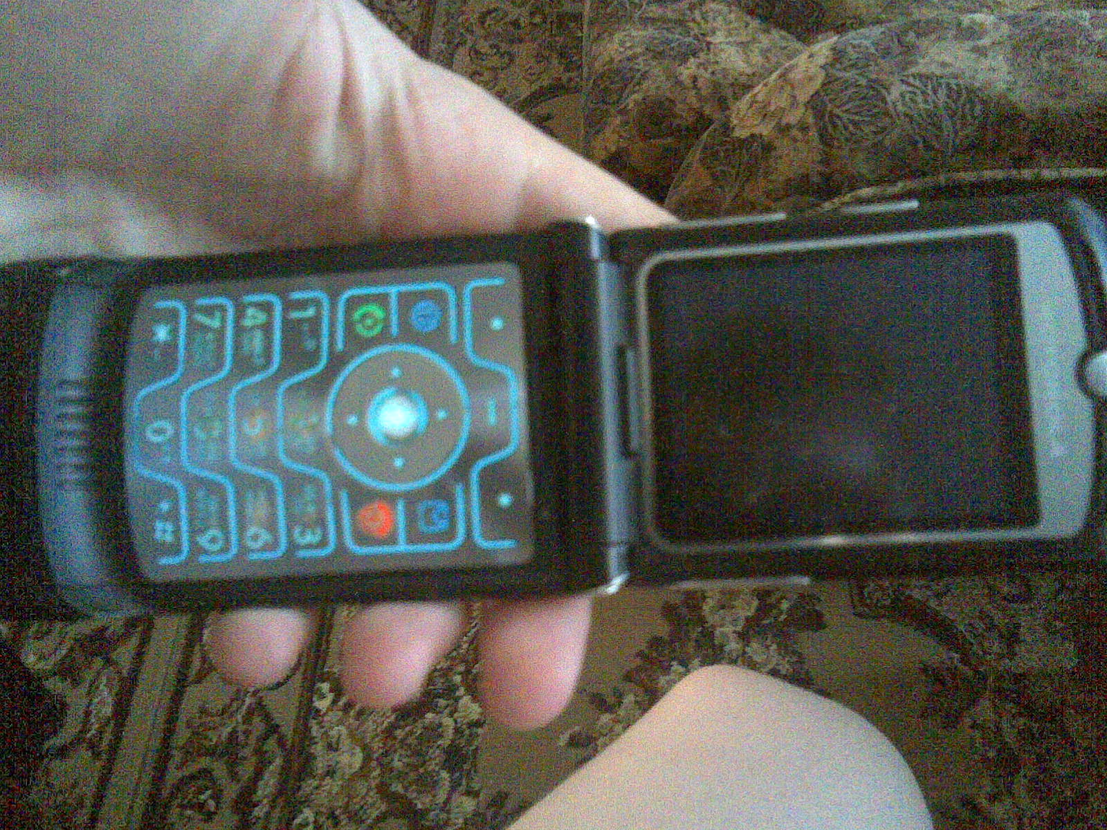

У друга такая проблема, когда открываешь крышку, то телефон думает что его закрыли, а когда закрываешь наооборот. А потом когда откроешь до конца, то дисплей вообще отказывает (хотя тел. работает). Прошивку менял. Какие будут советы?

MacWizard,
Поставить бут для разворота экранов должно помочь. Прошиваешь как обычную прошивку.

Прошил, вроде бы помогло. Но теперь дисплей когда открываешь не работает. Flash режим отображается.

Ха, щас работает в открытом состоянии. Сомневаюсь что надолго.
PS Я читал что можно через шлейф TP сделать, так вот когда его когда в опр. открываешь врубается BOOT режим. Шлейф чтоли повреждён.
опять дисплей отключился. Щас Boot попробую залить.
Так же, но я понял кое что, дисплей отключается и тел виснет в таком положении в котором BOOT режим включается.
Значит проверяйте шлейф... И программно тут не исправишь.

Теперь клавиатура рабоает в закрытом положении. Что такое, даже понять не могу.

Разбери и проверь шлейф.
