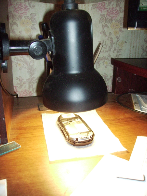

А разберать его не обязателно??? С дисплеем ни чего не будет???
P.S.: я его просто под свет настольной лампы положил))) Расстояние между лампочкой и телом 10 см, лампочка на 65 ватт вроде. На объектив камеры положил симку и ещё мобилу накрыл чистящей солфеткой))) Бебен ща пойду соберу laugh.gif

MotorE1
сообщение 13.7.2008, 18:00
Мото-музыкант
Сообщений: 810
Регистрация: 9.3.2007
Из: Казахстан, г.Алматы
Пользователь №: 126 150
Рейтинг: 311.5
Genius87, влага попала под экран на матрицу(кристаллы), под чипы микросхем, в СЦ такие аппараты(утопленники) просто просушивают в специальной печи, что-то типа духовки НЕ МИКРОВОЛНОВКЕ, а именно духовки там создается определенная температура в которой тел лежит и прогревается, что-то типа сушки и в этот момент вся влага каторая попала на матрицы испоряется , вот только одно НО шлейфы могут окислица и тогда может тело не включатсо и еще кое какие проблеммы, от таких аппаратов обычно все сразу избавляются
Ну у меня технология просушки вроде тоже ни чего biggrin.gif Я 5 минут сушу на расстоянии 10 см и 15 мин на расстоянии 25, а то жар уж больно сильный идет))) Думаю часика 5 посушу и попробую включить))) Я раньше тоже не раз под ливни попадал с другими мобилами, но с ними же все норм((( Может всетки влага не попала и дело в чем то другом???

Genius87, советую просушить для начала, а потом видно будет
