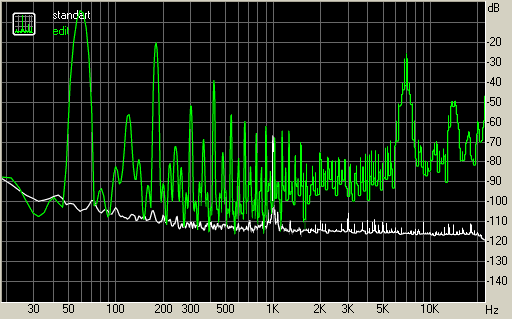

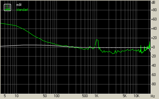

Тестю подключеный к компу рокр путем изменения параметров ген тейбла и замером АЧХ в абоб еудишоне... первые результаты сообщу веччером....

Цитата(Shaka @ 10.5.2008, 0:20) *
Есть маленькая проблема... никак не получается вывести закономерность ... тоесть.. изменяю первые значения -изменяются одни частоты ... меняю другие -другие... но если их изменить все (или несколько) то результат меняется так что совсем не напоминает ожидаемые значения))))...
Народ ВСЕХ с 9 мая)))) Праавда работа движется но оч медленно))))

Для тех кто еще не верит что звук меняется протестил прогой RMAA.
Сообщение отредактировал wtf - 16.5.2008, 13:09

wtf, спасибо) Только подготовил график АЧХ, а тут ты опередил) В общем свой вылаживать не буду, т.к. практически идентичен. Единственное - в стандарте у меня провал на 7 кГц поболее и на 20-30 Гц меньше амплитуда. И срез после 16 кГц был... Наверное гэинтейбл был не такой, как у тебя. Но "едит" получился один в одинwink.gif
Звук меняется - труЪ!

StGluck, у меня встроенная звуковуха smile.gif Кстати что у тебя с нелинейными искажениями? У меня сильно выросли. На досуге еще потестирую в разных плеерах.
Сообщение отредактировал wtf - 16.5.2008, 15:11

wtf, практически не изменились... У меня SB Live!5.1 Единсвтенное - мерял чуток тише 2-й раз (на 1 деление)

StGluck, а у меня вот
Сообщение отредактировал wtf - 16.5.2008, 15:21

wtf, перезамерь с более низким уровнем громкости... Кста, оч странно, что встроенная звуковуха может записывать в -120 Дб...
