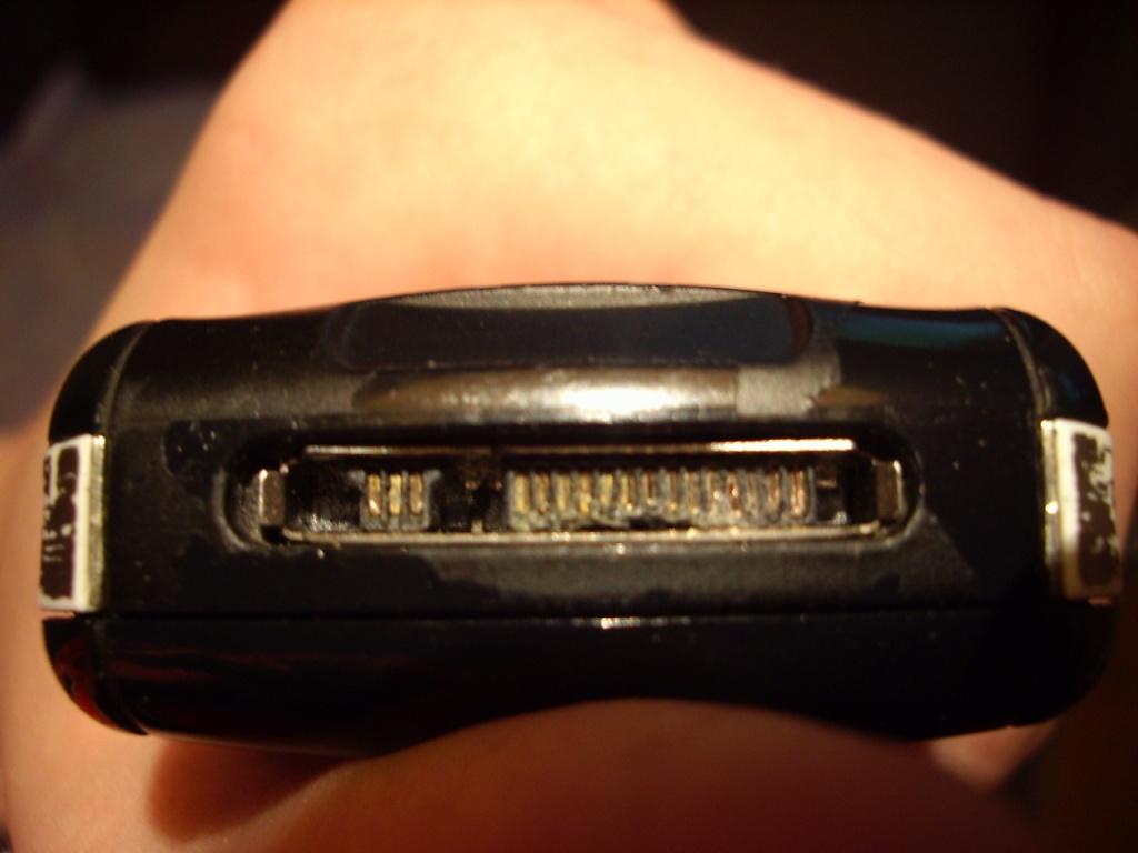

вот такой разъемчиГ кстати все не так тут и хорошо..Прикрепленное изображение

blink.gif ты его в доменную печь кидал???
Попробуй сначала отколупать те поплавившиеся пластмассовые перегородки, потом зачисть это всё дело. Если крючки задеваются и гарнитура более-менее держится, скорее всего, придётся немного утоньшить разъём кабеля и разогнуть разъём в телефоне...

Меняй этот ужасный разьем, чтоб не возникло лишних проблем, такого ужаса я еще не видел smile.gif
