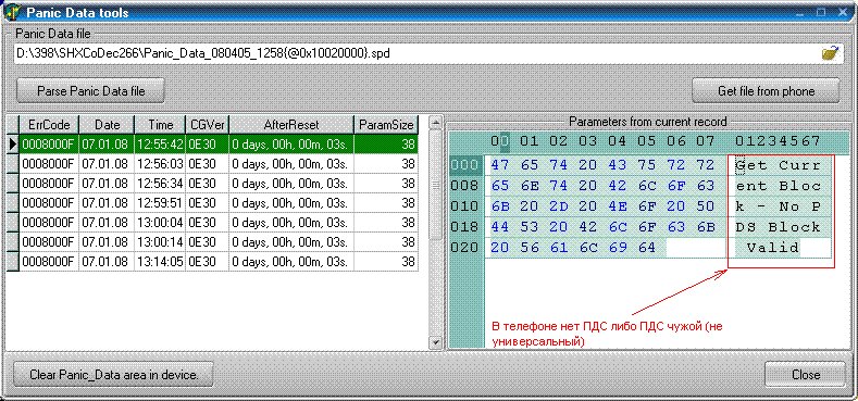

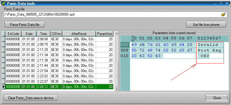

Коротенькая инструкция как определить необходимость применения того или иного ремонтного патча.
Применяется в случае если телефон шьётся но не включается.
Берём программу shxcodec266 (именно эта версия) и сливаем зону паники.
Utilites -> Panic Data tools -> Get file from phone
Смотрим записи паники. Ошибка как правило пишется достаточно понятно и из названия понятно какой ремонтный патч нужен.

koRbik,
Прошывка R373_G_0E.30.49R_for_all для телефонов с бутом 07Д0,а не 0А02
Добавлено позже (9.5.2008, 13:19):
koRbik,
У тебя какой бут стоит? Если 0А02 то став заводской монстр от Е1 и тел должен работать.
. На бут от е1 она тоже шьется. Вот не понимаю того чела, который впихнул в этот реаниматор загрузчик для обоих бутов, если на буте е1 эта проша стабильно убивает тел.
koRbik,
Если не ошибаюсь, то вроде при данной ошибке в буте тел в себя больше ничего не примет, и только тп и понижение бута поможет. Хотя могу ошибаться
Сообщение отредактировал r.o.m.a.N - 9.5.2008, 15:24
