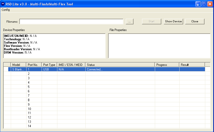

***SiNgLe***, выложи скриншот программы рсд лайт посмотрим как определяеться телефон, а бут можно элементрно прошить заново.

Вот скриншот . А как прошить бут и можно ли это сделать если его сейчас нет?

Судя по картинке, действительно ничего нет.
4+5 контакты пробовал? Батарея заряжена?
На самый крайний случай - тестпоинт
