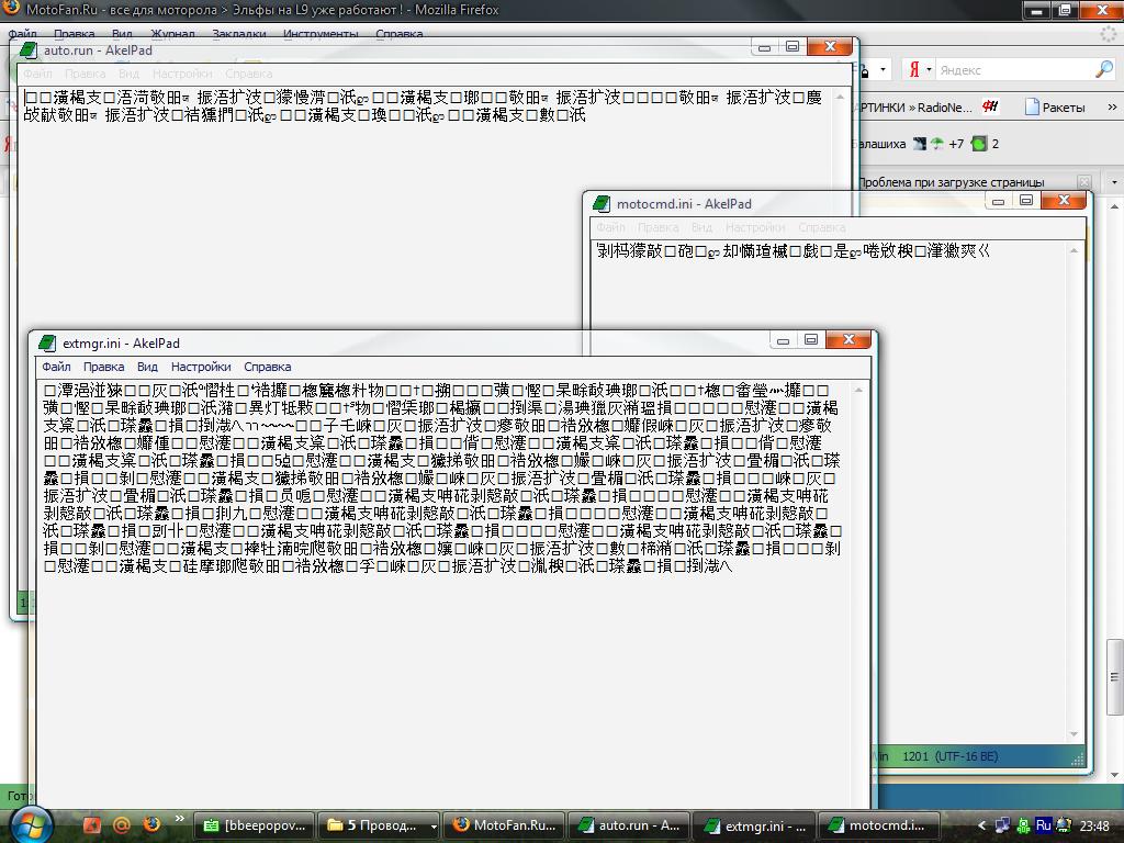

bbeepopov
сообщение 6.12.2008, 20:51
Сообщений: 128
Регистрация: 15.9.2007
Пользователь №: 147 964
Модель телефона: L9+2Gb, ZN5+8Gb
Прошивка: Simbiosys X.2
Рейтинг: 9
Значит так. Я уже поставил чистую прошивку, которая без РСА из темы со снятием РСА.
Далее, пропатчил эту прошу эльфпак и регистер
Далее, скопировал все эльфы, заменив elfloader и всё что было в папке мотосмд в папку c/mobile
Далее, скопировал extMGR.ini и motocmd.ini в папку a/mobile/system
В файле motocmd.ini, autorun и extMGR.ini при открытии блокнотом иероглифы какие-то
Результат: мотосмд не запустился
Скриншоты прилигаются:
Сообщение отредактировал bbeepopov - 6.12.2008, 20:52

fkcoder
сообщение 7.12.2008, 6:23
Eve
Сообщений: 1 014
Регистрация: 31.1.2006
Из: Новокузнецк
Пользователь №: 68 287
Рейтинг: 650
SocaSlvr, вот.
Открывать нужно блокнотом!
bbeepopov, вот мой авторан и extmgr.ini

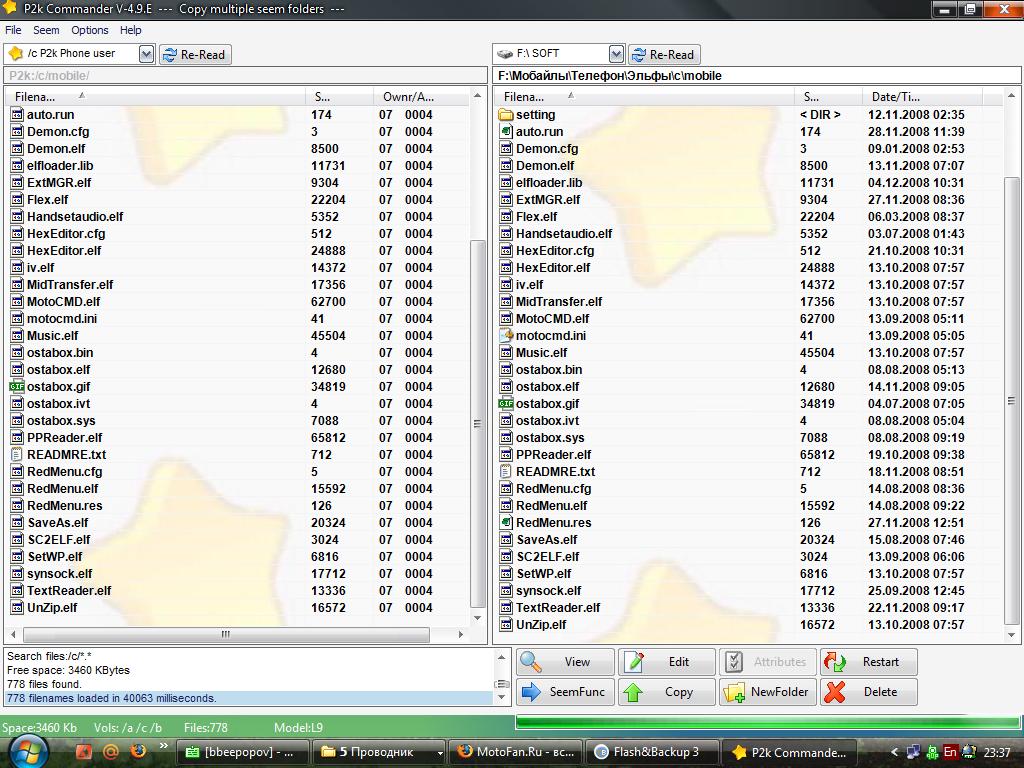

Нажимаю MotoCMD,попадаю в с/mobile.При нажатии на:
HexEditor.elf-выводится таблица с надписью вверху Temp ToneDB.db,при попытке ввода цифр-Boot.
iv.elf-Boot
MidTransfer.elf-переключение устройств хранения
Music.elf-Boot,с флешки тоже самое
ostabox.elf-снимает блокировку клавиатуры,переход в главное меню
PPReader.elf-Boot
SaveAs.elf-ничего
SC2ELF.elf-ничего
SetWP.elf-удаляет картинку с экрана
synsock.elf-ничего
TextReader.elf-загорается белый экран,внизу надпись 0/1 и все
UnZip.elf-ничего
При загрузке с Wap предоставляеся выбор папки,а Java загружается jad-файл и телефон его не читает.
При прослушивании музыки включается walkman v1.6,проигрывается один файл,но левый
счетчик времени не останавливается,звук регулируется.
Так должно быть?
Сообщение отредактировал Okukaracha - 11.1.2009, 5:52

Okukaracha,

Народ, эти эльфы, что в с/мобайл, это эльфы-плагины к мотосмд, они запускаются при открытии файлов в соответствующем расширении из мотосмд. Не ручаюсь, так ли это должно быть, но если вы попробуете открыть графические, музыкальные, архив, текст, то увидите чё получится wink.gif Скопируйте какие-нибудь эльфы, например любой информер в папку b/Elf/папка эльфа и запустите его оттуда и всё заработает
PS Кстати, а текст через текстридер как-то галимо открывается, такое ощущение, что весь текст со страницы накладывается на себя в первой строке. Позже скриншот выложу

С этим понятно, еще такой вопрос на L9 можно сделать так что бы автоматически загружались эльфы показывающие на раб экране заряд батареи оставшиеся места на флешке, и т.д.
И как сделать RedMenu как скрине ниже

RYSLAN, держи, тезка
сделай что то типо этого, найди ивены на свой тел, а то у мня то Е398

Пункты появились в меню, но не запускаются, как мне нормально все под Л9 сделать?

Поменять ивенты, по бишь числа в конце строк, открывать файл блокнотом.
И(или) сами эльфы настроить на эти ивенты. (у каждого эльфа ивенты настраиваються по разному)

Чтобы автоматически загружались эльфы, надо отредактировать файл auto.run который ты копировал вместе с эльфами и прописать там путь к тому месту, где этот эльф лежит, вроде так. Не забывай что к флешке адрес прописывается через file://b/ и не забывай бекап делать. А то я уже пытался вписать такую фигню в авторан, но после этого телефон как-то вырубился и больше не врубался, пока назад не прошил) Только должен признаться, что я не с помощью компа его редактировал, а прямо с помощью телефона, через VirtualCorelet shuffle.gif

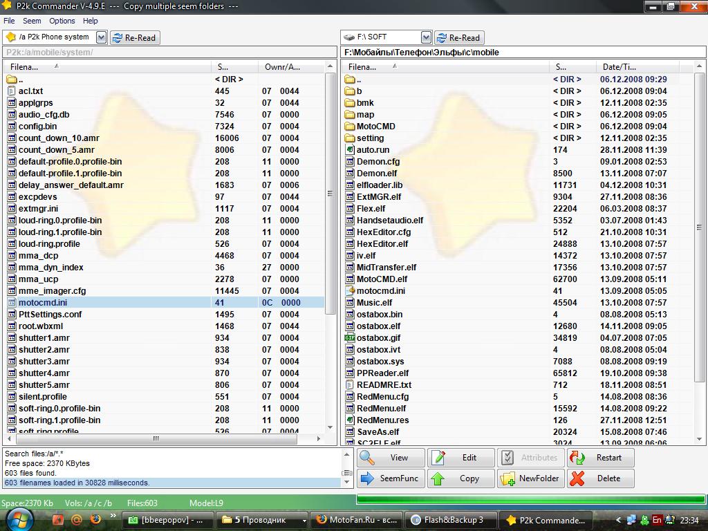

почему когда слил все в а и с все файлы и слил бэкап без рса с патчами и хочу применить патчи elfpack.fpa и register.fpa мне прога выдает read beyond end file. что это такое???
Добавлено позже (27.1.2009, 1:48):
2)Открываем через P2kCommander на телефоне "с/mobile/" и рядом со множеством папок кидаем elfloader.lib auto.run и эльфы, а на "a/mobile/system" файлы настроек
3)берём прошивку(со снятой РСА). Через Flash&Backup307 применяем патчи elfpack.fpa и register.fpa , сохраняем прошивку, прошиваем.
а разве когда перепрошиваемь(применяем патчи) данные те которые скидывали на диск а и с не теряются?
ЧТО ЗА ОШИБКА???? только выскакивает когда эти два патча выбраты.

~Ekyt~, данные теряются только когда шьешь CG2.
Чтобы не было таких ошибок - слей CG1 + CG3 убрав галочку с "Убрать пустоту в конце кодовых групп", примени к ним патчи и прошей.
bbeepopov, вы че думаете это выйдет- я ж проверял сто раз, переделывал патчи- не грузится с флешки ни че.

да еще когда кидал elfloader.lib auto.run и эльфы там еще много файлов было их тоже нужно было закинуть?
Добавлено позже (27.1.2009, 11:33):
спасибо получилось-вот уже шьется эльф пак)) чтоб хоть заработал
Добавлено позже (27.1.2009, 11:47):
ну вот много не эльфов не запускается и в boot выкидывает
