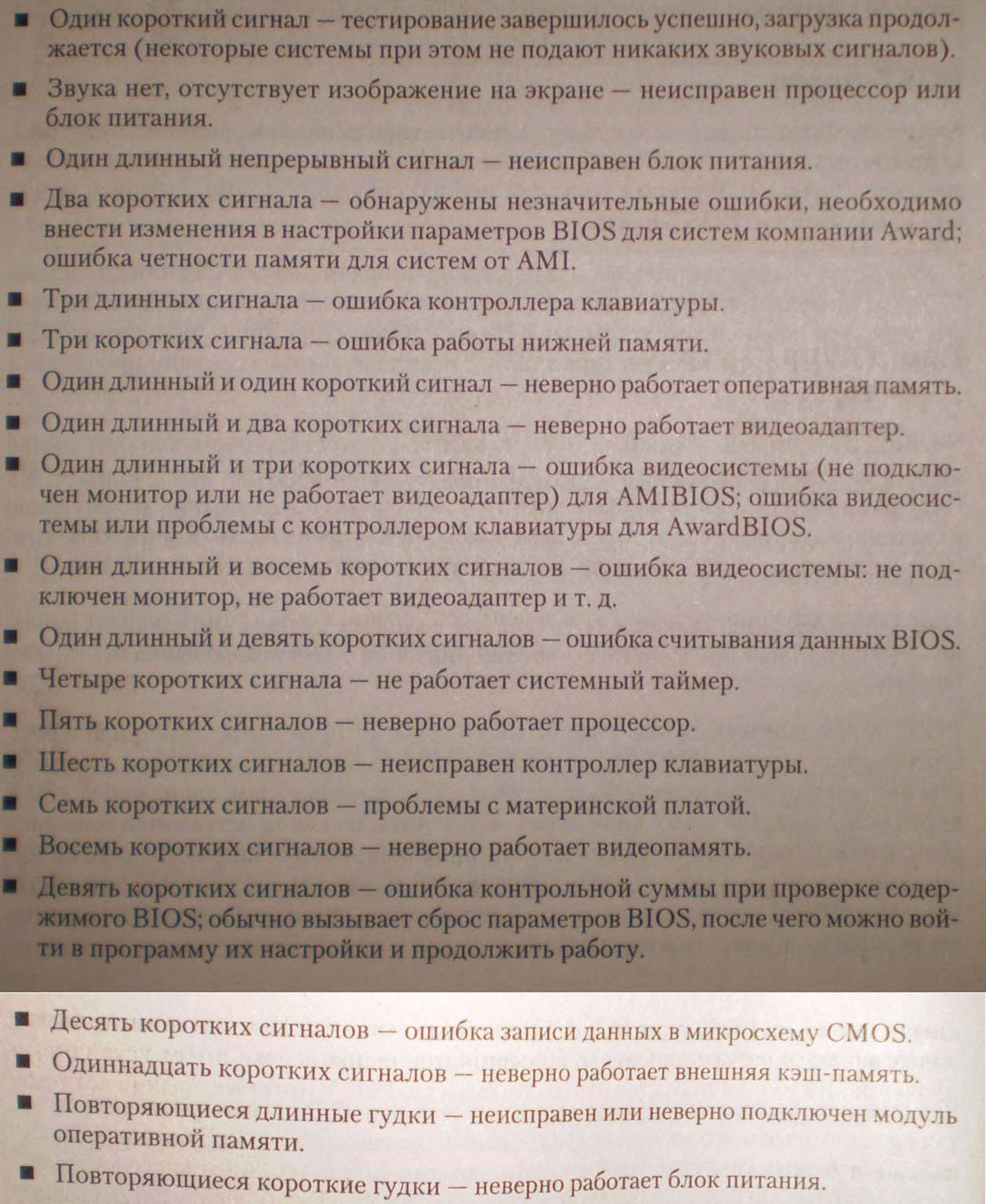

Цитата(Nighter @ Сегодня, 17:15)
У меня выдает три одинаковых пика, только второй повыше (до-ре-до) А кто знает, как его протестить?
Вот держи все POST сигналы, извиняюсь за качество.
Сообщение отредактировал SHANSON - 8.5.2008, 15:45

Ну мне подходит ошибка нижней памяти, только что такое нижняя память? Завтра запишу на диктофон мои пики, сейчас не могу просто выключить, качает.

Nighter,
Нижняя (или основная) память - это оперативная память с адресным пространством до 640кб. Почему на ней вылезает ошибка - большой вопрос.
Стоп...
Не обратил внимания сначала на фотку, потом прочитал. Это только общие пост-сигналы, производителей bios и матерей вольны их расширять (различные тоны - 100% подтверждение расширенного количества сигналов). Модель материнки в студию.
