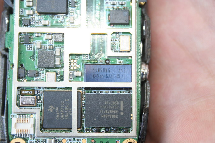

у вас видимо память в теле (не помню какая) не подходит, должна быть фирмы самсунг, а стоит другая, на неё не ставитьтся о5 и 06 винда, определить по размеру можно, разобрав телефон =\\

Имеется в виду внутренняя память, флеш-микруха, впаянная в телефон. Заменить ее никак.

Если не так как на картинке, шей обратно 2003, потому, что даже если и прошьётся, то при каждом выключании на загрузке будет виснуть.
Ну а ежели у тебя написано Samsung, то тогда или ручки кривые или делаешь не по инструкции, а скорее всего есть карты глючные, тогда меняй карту( но при условии что внутренняя память от самсунга)

Эх, у меня вообще как-то иначе выглядит. При чём всё строение в целом.

Как говорилось неоднократно, как на этом и на др. форумах: Банальная аппаратная несовместимость!

паиять такая же, как на картинке выше. только вместо цифр 349 стоят 352. не шьется на 05-06 никак: все делается до пункта "Готово", при запуске заставка, потом гаснет подсветка и все

Да шьются и с азиатской памятью, но до первого выключения, потом заставка загрузки и всё, так , что пусть не ездит по ушам твой спец tomato.gif , сколько уже описано про это.

А вообще Mpx-это по большому счету Acer т.е. является ОЕМ аппаратом так, что совместимость даже с память от самсунга не факт, что он будет шиться.
