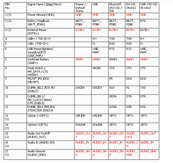

Дело такое .Аторвались контакты USB в телефоне тоесть D-,D+,V+(3,4,5)контакт . Кто знает где можно ещё найти по схеме чтобы подключить тело к компу.Гдето читал что можно подцепитса к R902 и R903 Подсоеденяюсь ничего не выходит пишет что неизвесное устройства. Подскажите что можно придумать.

В соседней теме разводка контактов: Распиновка разъёма E398
Обрежь конец USB-кабеля, найди в Интернете соответствие цветов и назначения проводов в кабеле (оно стандартное) и припаяй нужные жилы к контактным площадкам от GND, D+, D- и USB_PWR (соответственно "земля" питания USB, данные ("+" и "-") и "+5 V" USB)
