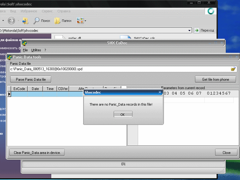

pasca
сообщение 15.5.2008, 14:31
Регистрация: 12.5.2008
Пользователь №: 172 016
Прошивка: MotoWalkman49R
А как её посмотреть и слить
Добавлено позже (15.5.2008, 14:48):
15.05.2008 17:53:14 - Send RAMDLD...
15.05.2008 17:53:14 - RamLdr is not sent.
15.05.2008 17:53:17 - Address: 10020000 - 1003FFFF
15.05.2008 17:53:17 - Receive file: Panic_Data_080515_1753{@0x10020000}.spd
15.05.2008 17:53:18 - Receiving file: ok.
это или нет?

сам файл выложи а не лог проги

pasca,
У тебя как и в этом случае паника кривая, видать тел сильно умерло...
