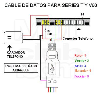

я сделал себе, правда не зарядку а питалово, но можно и зарядку
прикрепляю картинку
для питалова 2 ногу не трогать (то есть оставить без подключения),
+5в брать мона с 6 ноги, т.е. надо соеденить 6 и 3 ногу
для зарядки нада еще сопротивление впаять на 2 ногу, как на рисунке
в будущем хочу сделать кнопочку чтоб включил и тело заряжается, выключил - просто питается!!!

большое спасибо! но вопрос: почему на этой схеме применен внешний зарядник, если можно заряжать от усб?

если ты посмотришь на коннектор то там как бы разделено на 2 части, одна для питалова/зарядки, вторая для коннекта с компом
так вот на этой схеме показано универсально как заряжается от зарядки и от USB.

Prusa
Сделал все по схеме: 25k от 3 ноги на землю и подал +5 от 6 ноги на третью. Все работает, заряжается. Большое спасибо за информацию!

Переделка кабеля, так чтобы была зарядка.
Разбираем разъем и впаиваем резистор и перемычки, как показано на рисунке.
Резистор - контроль уровня зарядки, если его не будет, батарея отбросит концы очень быстро.
Успехов :)

Всем,
А вы не думаете, что слишком простая схема. Вот у нормальных кабелей с зарядкой стоит приличное кол-во детаелей. Скажется ли эта переделка на живучести телефона или акккумулятора?

На аккумуляторе - да, скажется, там напряжение низковато.

2UncleRus:
Ели вскрыл я этот разъём, проковырял со стороны кабеля дырку пока открыл, ножом нивкакую не хотел вскрываться, пришлось отвёрткой ковырять.
Как ты умудрился впихнуть резистор в разъём? там просто место очень мало...
Может микро-резистор туда присобачить? тока боюсь чтобы не замкнуло.
Ещё такой вопрос: при таком раскладе, если аккума полностью зарядится, дальше он не будет заряжаться? а то может сгореть, если вовремя не вытащить...

Схема контроля заряда и разряда всегда в телефоне и/или аккумуляторе, а не в зарядном устройстве.

На проводах не получится, там нет такого провода, насколько я помню. Резистор одним концом паяется на свободный от проводов контакт.
Впрочем я тоже не стал ломать разъем. Не такая уж проблема - воткнуть зарядник.

Не понял, ты же сам пишешь, что зарядник некуда включать. Это есть кабель, в котором дополнительное гнездо для подключения зарядника. То есть 3 фишки - в телефон, в комп и к зарядке.
Я правда пользуюсь блютус-адаптером, а зарядник включаю в телефон.
Но имей в виду, когда сидишь в жпрс, телефон не заряжается. Правда и не разряжается тоже.

У ТЕФа специальный кабель, отдельно продается такой, с дополнительным гнездом, куда можно включать стандартный зарядник, когда телефон подключен к компу. Зарядка идет не от компа, а от зарядника. Но можно работать с телефоном с компа по кабелю, он подключен.

wap-robin.com там написано как переделать кабель под зарядку...

Кстати, имеет большое значение тот резистор - который поставится в кабель для зарядки, некторые телефоны вырубаются и переходят в режим зарядки самопроизвольно, если для них не обеспечено нужное напряжение или ток заряда, яркий пример - А835 при подрубании к компу через кабель для 300тки !
