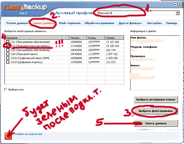

Скачай прошивку R374_G_OE.42.OER (из архива) и программой ФБ3.0.7 прошей группу CG2. Только справочник скопируй на симку - потеряешь.

И еще вопрос, при прошивке группы CG2 какова вероятность убить телефон, а то сколько тем не прочту телефон убит!! Kos0110 можно ссылку на прошивку?

А если серьезно прошивкой флекса от своей прошивки (если еще и номер флекса совпадет с точностью до буквы) - врядли убьешь свой телефон. Свой флекс можешь посмотреть Параметры-Состояние телефона-Сведения о телефоне-Версия Flex. А Flex прошивки тебе в программе будет написан.
R374_G_0E.42.0ER_A Flex: SE8608MXXW618D
R374_G_0E.42.0ER_A Flex: SE8608MXXW61D8
R374_G_0E.42.0ER Flex:SE8608MXXW6129
Ну и перед прошивкой сделай элементарный бекап (Вкладка Чтения данных).
Только НЕ ЗАБУДЬ зарядить акум перед своими действиями!!!
