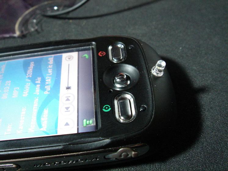

Ура, получилось! выковырнул блестяшку и на ее место диод. был бы он поменьше внутри бы поместился.
Прикрепленное изображение(бета-версия, так сказать - 3 магазина обошел - это самые мелкие диоды которые в наличии там были)
и оно работает, прям под музыку мигает! как в видео на ютубе!
кстати, 1.5 часа мучился, пытаясь последовательно подключить, вроде подключил а он нифига не мигал.
подключил параллельно - все работает!
зы: все делал без паяльнега)))

диод 3 или 5 мм?

DANGER86,
диод 3мм.
CatSoup,
Звук вроде не поменялся.
Полностью. Нормально работает на максимальной громкости. чем тише - тем хуже мигает, точнее на 6-7 уровне мигает, на остальных - нет.

гы если вы последовательно подключать будете то у вас половина синуса звуковой волны срежется - ведь диод же обладает односторонней проводимостью

идея хорошая, но
пробовал динамк от е398 поключать через 2,5 - нифига не работало. и диод от микроджека еле светит.
вот сделать бы именно фанлайт, как в е298! было б супер.

Это логично что при смене полярности звук не поменялся.. динамик как таковой полярности иметь не может, зато раскачка динамика в обратную сторону может быть чревата его повреждением...
что касается мостовой схемы, при чем тут она? при том что без нее отрицительной полуволне взятся неоткуда... а так как усилитель каскадный, то (как было сказанно выше) полярность подключения диода только одна..
azcapone,
Рассеянного света из флипа не дождетесь... диоды направленные, флип не матовый... вставлять фильтры туда для разделения частот имхо перебор... да и ваще, некуда заряда батареи деть?
Перестаньте заниматься ерундой, нормального фанлайта не дождетесь, потому что ни в одной ezx мобиле его нет, и как им упраалять никто не знает.. разводка под диоды есть в флипе, диодов там нет... вроде кто то припаивал, но толку никакого, что то должно ими управлять... и этого что то нет..
SergGG,
питания добавить в эту коробочку... аля литиевый аккумуллятор.. и будет вам счастье, и динамики дополнительные и сабвуфер :-D и цветомузыка с разделением частот можно еще бегущих огней добавить и будет вам минг-новогодняя ёлка :-)))))

Светодиоды врядли нормально выпаяете из е398... самая основная проблема сделать удобный корпус к этому чуду инженерной мысли :-)

В идеале форма корпуса - это что-то похожее на Siemens M65 - каркас, который сверху надевается на телефон (толко в Семене каркас одевался на верхнюю часть телефона, а в Минге можно только на нижнюю одеть из-за флипа), а в нем уже спрятаны динамики и диоды. Телефон становиться немного больше, но его вполне можно носить с собой, отвечать на звонки и т.п. Естественно лить из пластмассы или металла такую штуку будет сложно и дорого.
Более простой вариант - коробочка, которая вешается на телефон сбоку и держится на микро-джеке. Можно попробовать подобрать "исходное изделие" - какой-нибудь футляр, помада и т.п. и обоработать его напильником.
