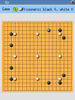

игра "в Точки"
Это Го ???
ps.gif Попробуй нормально портануть из OPIE ... Я уже кое-как сию игру оттуда приспособил ...
Добавлено позже (14.10.2009, 20:00):
Иксы на минг тоже есть ... http://linux.automation.dn.ua/forum/viewto...p?f=5&p=101 ...
