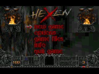

клава и звук работают даже без ковыряния в исходниках
растянуть полностью на весь экран пока не получается
доработаю сворачивание во время дзвонка, выложу в пакете
Добавлено позже (20.8.2009, 1:01):
Сообщение отредактировал Lubomyr - 19.8.2009, 22:15
