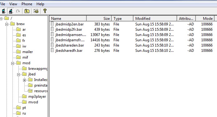

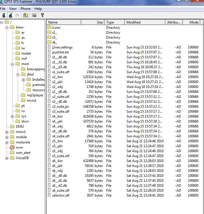

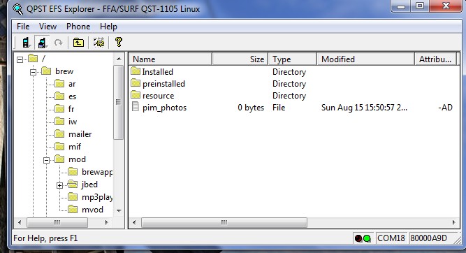

сообщение 21.8.2010, 15:02
Сообщений: 25
Регистрация: 28.1.2010
Пользователь №: 213 194
Модель телефона: motorola l7c
поставил на в9м телуса всё норм но только как игры заливать папок appdb нет.
Targitai
сообщение 23.8.2010, 7:35
Сообщений: 536
Регистрация: 7.12.2007
Из: ПМР, Бендеры
Пользователь №: 156 318
Модель телефона: E815, V3m
Прошивка: различные
50/50
Рейтинг: 71
Ну выложи скрины дерева каталогов.
Может там немного по другому, может папка Install есть или PreInstall...
А в самом телефоне появилась Джава? Т.е. пунктик такой?
roman.
сообщение 23.8.2010, 9:25
Сообщений: 25
java машина то появилась с инета игры качать можно,папки PreInstall нема, а вот Install то как раз и есть.
P.S. скрин попозже выложу так как деваис моего друга.
Добавлено позже (23.8.2010, 9:54):
вот скрины
Сообщение отредактировал roman. - 23.8.2010, 9:57
Targitai
сообщение 24.8.2010, 6:22
Сообщений: 536
Из: ПМР, Бендеры
Прошивка: различные
50/50
Рейтинг: 71
Ну как же, на первом скрине есть папочка preinstalled smile.gif Попробуй пары файлов *.jar и *.jad поместить туда. Потом ребут (может даже два раза понадобиться). Телефон их должен откомпилировать и сам положить куда надо.
А на последнем скрине вообще все ясно и понятно, где что лежит. Немного подумкать и можно разобраться как что делать (глянь тут)
roman.
сообщение 24.8.2010, 12:37
Сообщений: 25
Папку preinstalled я создал и пытался установить тем же способом.Но нечего не получилось.А по поводу темы я не нахожу у себя папки appdb.
Targitai
сообщение 26.8.2010, 6:58
Сообщений: 536
Из: ПМР, Бендеры
Прошивка: различные
50/50
Рейтинг: 71
На последнем скрине у тебя какая папка? Там все твои приложения. Имеют вид s1_suite.(bin - само приложение, jah - тот же JAR, скорее всего, и Selector UTF - файл описания). Сделай так, скачай с и-нета какую-нить игрушку, она встанет последним номером, например s7_Suite. Пока ни разу не запустил, повыдергивай все файлы и файл Selector.utf и посмотри ихнюю структуру, как и что в них прописывается. Далее по тому же принципу пробуй добавить свои игры.
